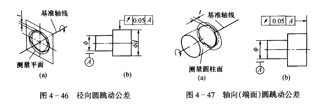

大佬们,这个全跳动指的是黑色那块不

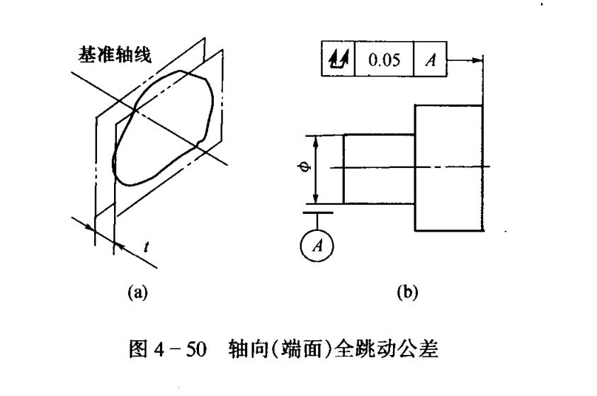

发表于 2025-8-1 12:39:08 | 显示全部楼层
这个全跳动的公差范围是端面,公差带0.05。意思就是轴旋转同时千分表在端面上下移动,误差0.05以内.

 楼主| 发表于 2025-8-1 14:19:14 | 显示全部楼层
寜疏妄 发表于 2025-8-1 12:39
这个全跳动的公差范围是端面,公差带0.05。意思就是轴旋转同时千分表在端面上下移动,误差0.05以内. ...
这个端面指的是我标记的那个黑色的圆柱的外表面还是图上右边的那个圆形的面啊

发表于 2025-8-1 15:16:00 | 显示全部楼层
creo爱好者12 发表于 2025-8-1 14:19
这个端面指的是我标记的那个黑色的圆柱的外表面还是图上右边的那个圆形的面啊 ...
A是圆柱面, 指的是端面相对于圆柱面

发表于 2025-8-1 16:08:51 | 显示全部楼层
红色标识的面

发表于 2025-8-1 16:13:41 | 显示全部楼层
你要看箭头指向谁,这个跳动指的是端面,然后看0.05后面跟的基准,是基准A,基准A是那个φ外圆,你标的那个黑的啥也不是。如果箭头指向你标的那个位置,一般情况下应该是同轴度。

发表于 2025-8-1 17:15:22 | 显示全部楼层
这相当于是端面跟轴的垂直度要求0.05, 我是这么理解的

发表于 2025-8-1 19:50:03 | 显示全部楼层
这个是端面全跳动

发表于 2025-8-1 21:19:10 | 显示全部楼层
单跳动!!!!!!!!

 楼主| 发表于 2025-8-2 12:17:49 | 显示全部楼层
我也觉得他图上指的是红色那块,可我在B站搜测量全跳动的视频,那些视频里都是测的轴的圆柱面,我都没搜到一个测断面的是全跳动,所以我很迷茫,我也没测过啊
