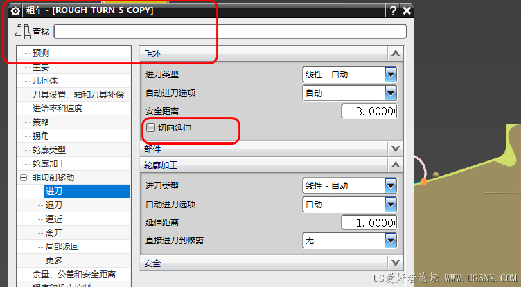

滚道地方两把刀对头加工,为了避免留凸起,所以需要刀路重叠,我发现精车一侧结束后,再调整另一侧的时候,无法"延伸距离";
找了试了很多方案都不太合适;
最后发现调整"毛坯余量"是可以即不影响加工尺寸又可以使刀路重叠的一个方案;

可以设置延伸的,切削方向延伸即可

您说的是这里?试了不管用;
切向延伸在粗车工序→毛坯里面;

2406版本,帮你试了一下,“延伸”完全没问题。
直线可以延长,但我这个地方是个大圆弧,而且大部分圆弧好像都不能延长
