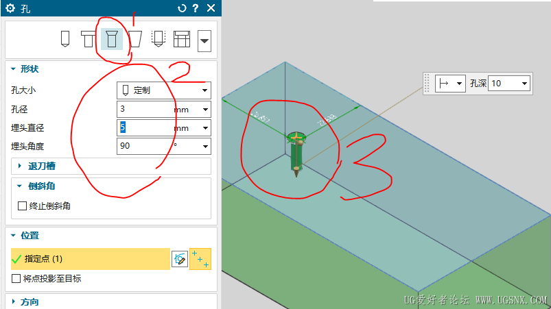

楼主: babala
[已回复] 图纸的这个是什么意思啊 新手求助

发表于 2025-8-2 23:09:41 | 显示全部楼层
babala 发表于 2025-8-2 17:26
直径知道但是下面的那个三角符号什么意思啊
倒一个90°开口直径为5mm的开口,一般在需要装那种螺钉/螺母的位置才有,主要是用来“藏”螺栓/螺钉的头部,避免露出来

发表于 2025-8-3 06:14:28 | 显示全部楼层

发表于 2025-8-3 09:07:56 | 显示全部楼层
埋头孔,孔口直径5,孔径是3

发表于 2025-8-3 15:12:15 | 显示全部楼层
那是一个斜倒角啊,看角落的投影视图。很直观的
