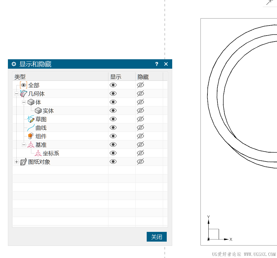

[求助] 求教:如何在工程图中不显示坐标系(模型是装配体)

隐藏不了就看看用户默认设置里是不是有什么可以设置的。

隐藏以后点下更新视图

更新视图了,不行,坐标系还是有

为什么新建模型,那怕是新建的模型中,显示草图,显示坐标系。再出工程图。工程图中也没有草图,坐标系,    装配体中,哪怕是隐藏了坐标系,再出工程图,工程图中就有坐标系。而且坐标系隐藏不了,也删不了

显示和隐藏

用引用集控制

在建模环境里面把坐标系放到72图层 在制图环境里面把72图层取消显示 然后更新一些视图就好了
