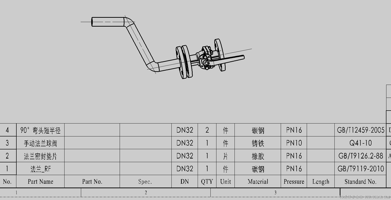

 楼主| 发表于 2025-9-30 09:33:31 | 显示全部楼层
zwaiwo* 发表于 2025-8-11 09:54
貌似转换成组件后确实是系统指定的文件夹,可以不转换啊,转了干嘛。转换后约束丢失,修改尺寸后到处都是变 ...
楼主,您好!不转换成组件,在出二维图时,BOM里没有管道,只有放置的部件信息,这个是怎么回事啊?

 楼主| 发表于 2025-9-30 09:39:27 | 显示全部楼层
