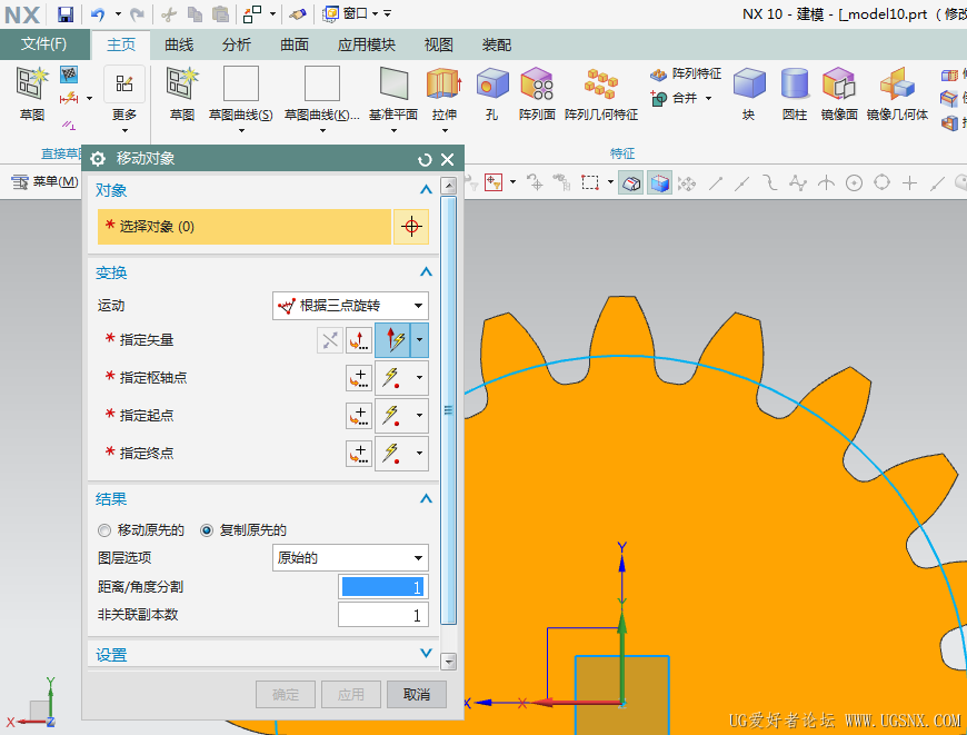

请教各位大神,目前在用的是NX1984版本,在草图状态下,没有“移动对象”功能,快捷键是ctrl+t,UG10.0版本快捷键直接使用。高版本是去掉了这个功能,还是新的操作方式?

NX 高版本草图与建模草图功能不共用的问题,主要源于新版草图界面( NX2206 及以上)的更新。根据 西门子 的调整,新版草图界面与求解器被整合到“ 抢先体验功能 ”中,可通过以下方式切换:
切换方法
‌1、打开 实用工具 ‌ → ‌ 抢先体验功能 ‌ → 找到‌ 使用新求解器和UI绘制草图 ‌ → 右键点击“On” → 修改为“Off”。 ‌
2、重启软件‌后,旧版草图界面将恢复

高版本已经没有建模环境下的草图了 只有进入草图环境的草图了 不在建模环境就调不出移动对象命令了

楼上大佬正解,在建模环境可以画曲线,但是和草图环境是不一样的,很命令也不共用

草图模式里面已经有一个单独的移动命令了
