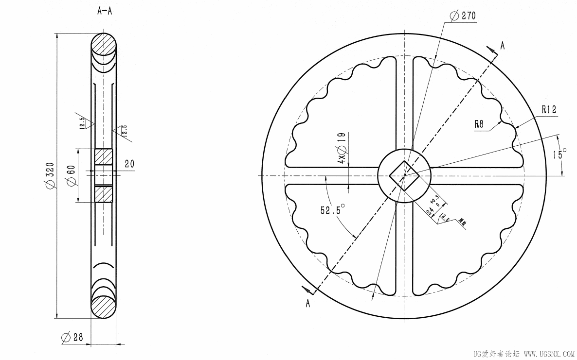

发表于 2025-8-11 11:35:55 | 显示全部楼层 |阅读模式
用的UG软件,求教这个手轮内圈的把手形状怎么建模

发表于 2025-8-11 13:10:10 | 显示全部楼层
回帖奖励 +2 G币
锯齿状的直接拉伸切除,边缘倒圆好了,感觉用不上曲面,尺寸看着也很随意,功能性的东西好搞

发表于 2025-8-11 13:15:40 | 显示全部楼层
直接拉伸倒个角

发表于 2025-8-11 13:25:18 | 显示全部楼层
回帖奖励 +2 G币
阵列再倒圆角

发表于 2025-8-11 13:36:34 | 显示全部楼层
回帖奖励 +2 G币
是个功能件,并非结构件,直接拉伸、切除、倒圆角解决了,这种件应该也是浇注出来、不是机加工

发表于 2025-8-11 13:40:03 | 显示全部楼层
有dwg文件的话直接拖进去拉伸,都不用自己画

发表于 2025-8-11 15:03:15 | 显示全部楼层
做出四分之一里面拉伸倒圆角再整列

发表于 2025-8-11 15:29:22 | 显示全部楼层
锯齿状拉伸切掉,边缘倒圆

发表于 2025-8-11 15:31:59 | 显示全部楼层
回帖奖励 +2 G币
帅气的肉包子 发表于 2025-8-11 13:10
锯齿状的直接拉伸切除,边缘倒圆好了,感觉用不上曲面,尺寸看着也很随意,功能性的东西好搞 ...
对对对  就怎么搞
