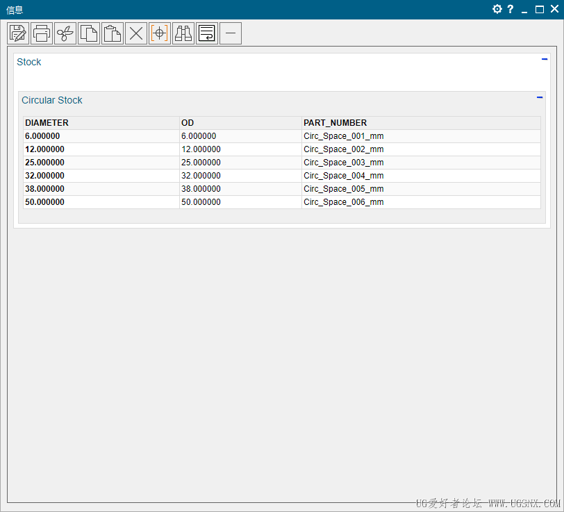

大佬们,求助一下:
之前发过在学习管线布置,目前已经相当有起色了,一般的路径都为难不住楼主了。但是楼主在给管线赋型材的时候遇到了问题!
就是楼主发现,电气管线的库文件“ROUTING PART LIBRARY”这个库文件不同于其他国标的库,而且他这个库里面的线缆型材有限,一共只有6个尺寸!
这就让楼主很难办,自己新建截面添加的自定义型材库文件无法给管线调用,他这个自带的库文件有不知怎么增加尺寸参数,是不是要二次开发?,,,求求求,大佬的支援!
谢谢谢谢!

 楼主| 发表于 2025-8-11 17:47:16 | 显示全部楼层
附图在这里了,由于字数限制
附图
附图

 楼主| 发表于 2025-8-11 17:52:08 | 显示全部楼层
还有附图2
附图
附图

发表于 2025-8-12 15:40:54 | 显示全部楼层
搜论坛 有个热心大神发过管道库,很齐全

发表于 2025-8-12 16:13:49 | 显示全部楼层
自己画的没法用,把他的复制后再改

 楼主| 发表于 2025-8-12 16:25:13 | 显示全部楼层
NQJ-NX 发表于 2025-8-12 16:13
自己画的没法用,把他的复制后再改
我找不到他的源文件在哪里
