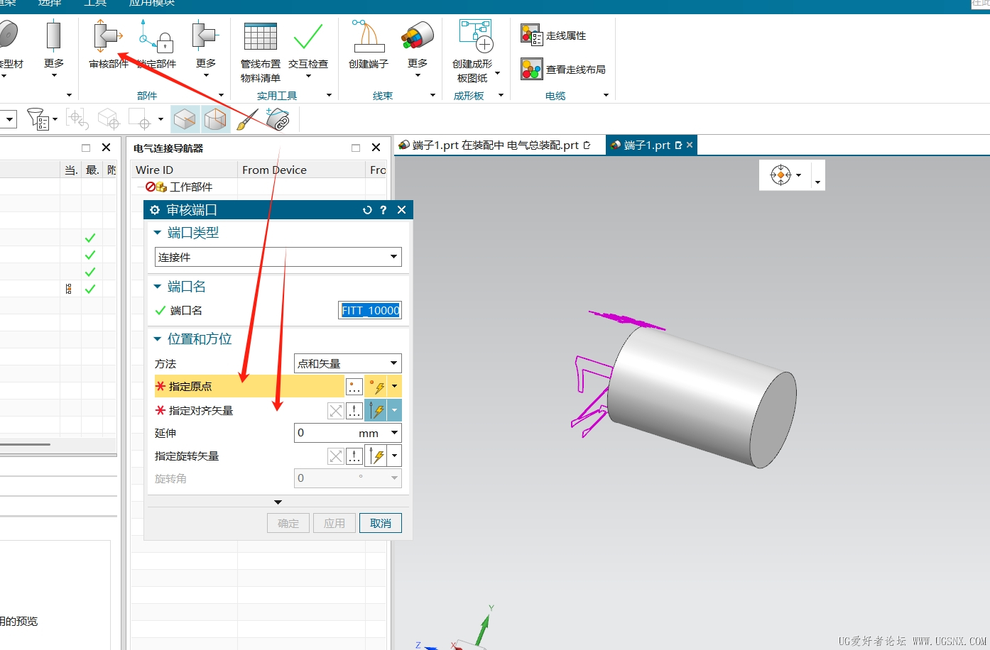

前言:前面也尝试过出过这个教程,当时没怎么学会,做的不够好,又叫版主删除了。这次这个贴子是基础操作,实用性很强,也许对大家的工作有所帮助。
附件文件可以打开看一下,是比较规范的操作。
一、如何打开:
1、打开电气布线,打开文件-所有应用模块-管线布置-线束、电缆勾选上。
2、首选项-管线布置-显示-全部选上。
二、电气布线是什么?:
一种空间线束,可以通过该功能
1、确认空间布置、转弯半径是否合理。
2、确认线长(最重要)。
三、基础的电气布线要用到的基本功能是什么?
1、画空间路径
2、审核部件(确定连接器)
3、组件导航器
(让连接器可以在线束中被识别,类似于将普通组件转换为电气连接组件)
4、电气连接导航器
(确定哪两个或者多个连接器相连,设置好后生产实体线束)
四、一个最简单的基本操作:(带顺序)
1、总装配下新建一个组件,命名为线束1,
将连接器A和连接器B放置在线束1这个组件下作为子组件(重要!!!新手阶段就用这种标准方法。)
2、审核部件 图1:将A设为工作组件(重要!!如果在总装配下审核,端口会跑到总装配去。会报错。) -连接件-右键新建一个pin-  B也按照如此设置。
3、电气组件连接导航器中-新建-将A连接器选中,附上A连接器的设备名,以及连接口名字(没有可以复制粘贴) B同理。
PS:这个步骤必备,让电气模块能识别A、B连接器,并能被电气连接导航器调用。
4、画路径曲线,(在线束1设为工作组件进行操作,重要!!!)样条路径-连接A和B的端口点。(点击小三角形端口即可)
4、设置电气连接导航器:新建-创建连接-起始选A组件,DEVICE、CONN\pin选择好。
中间组件不选,目标组件选B组件。然后设置型材外径为5mm。完成。
五、导出电气数据为EXCEL

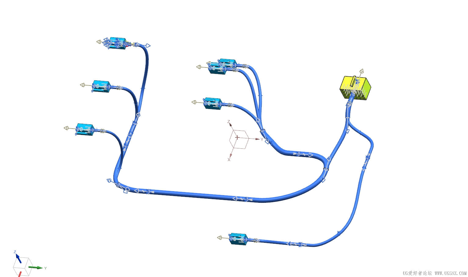

六、进阶方向:图2
1、样条路径可以使用线性路径(更规整,可以做圆角转弯)
2、电气连接导航器的命名更规范
3、导出excel时候设置导出模板,
   也可以在电器导航器中右键-属性-DIY显示样式。
4、做电气成型板,或者导出给电气同事做线束。

我目前的一般操作,将A\B\C设备的连接器,假如有100个,全部放进线束1这个组件中,统一操作,连接器互相的线束都在线束1组件中按照我的方式生成
