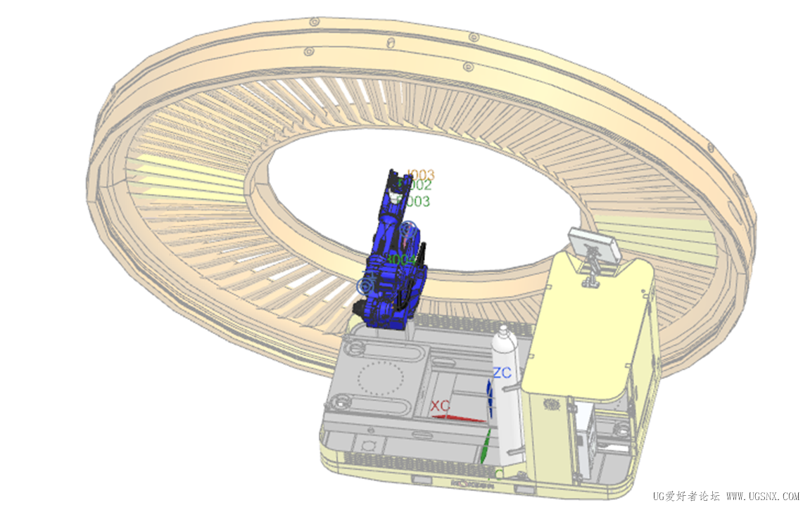

请教下大家,我的其他部件不知道为什么变成灰色了

总装配那里双击

发表于 2025-8-13 09:36:52 | 显示全部楼层
装配导航那边双击下顶层的模型就好了

 楼主| 发表于 2025-8-13 09:47:48 | 显示全部楼层
有情感的NPC 发表于 2025-8-13 09:36
装配导航那边双击下顶层的模型就好了
好的谢谢!

你只要把变灰的部件设为工作部件,他就变回来了。
