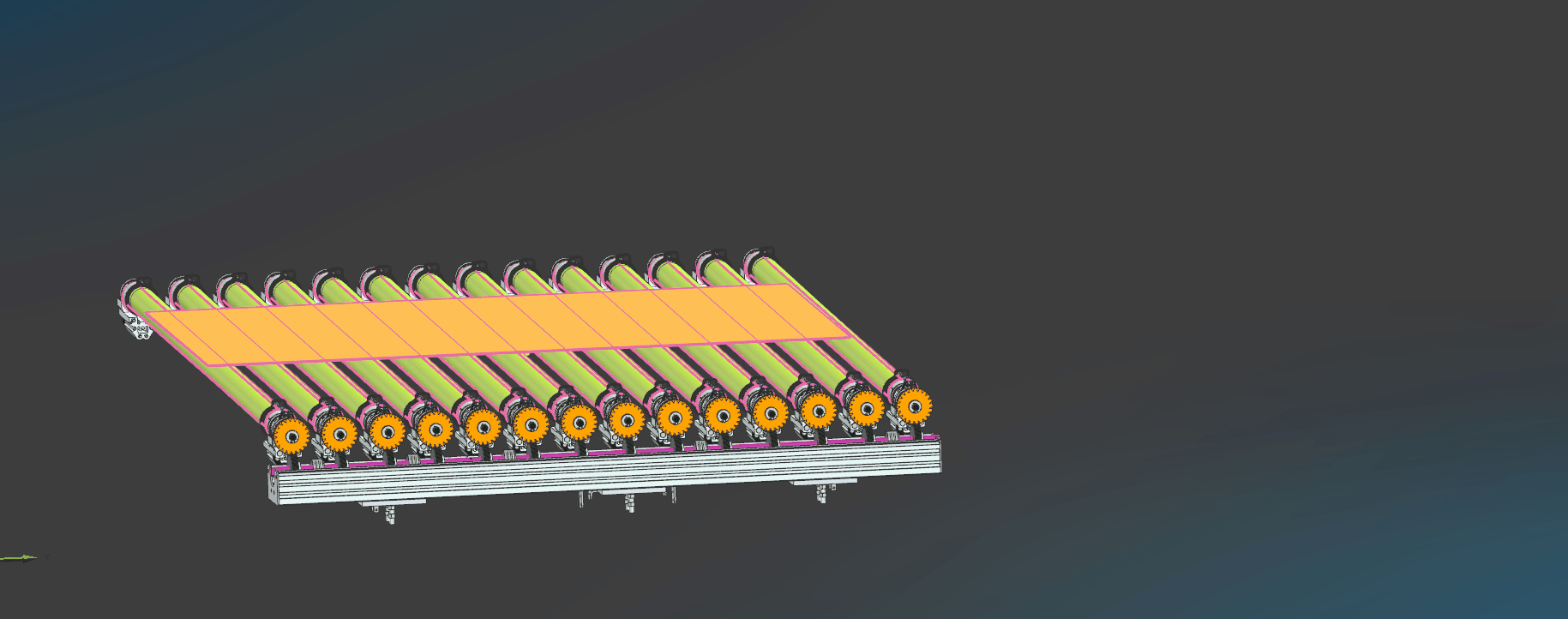

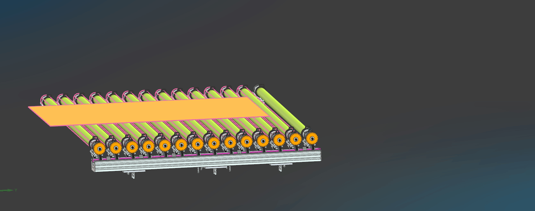

1用旋转副,2也是旋转副,然后用齿轮副带起来,这个没问题
然后3这个板材,在2上面滚动的时候,他就会自己掉下去,用3D接触的摩擦也搞不定,有没有大神指教一下,谢谢
通过网盘分享的文件:轧辊
链接: 轧辊 提取码: dxpt

发表于 2025-8-14 12:06:03 | 显示全部楼层
创建刚体了吗

发表于 2025-8-14 15:32:20 | 显示全部楼层
兄弟 你应该是要这个样子吧?
画图2分钟 压缩 GIF 3分钟

发表于 2025-8-15 12:11:35 | 显示全部楼层
应该是没建刚体属性

发表于 2025-8-15 16:48:58 | 显示全部楼层
kularpika 发表于 2025-8-15 01:02
大哥好像没有,只有2个模型呢
应用模块-更多-机电概念设计
