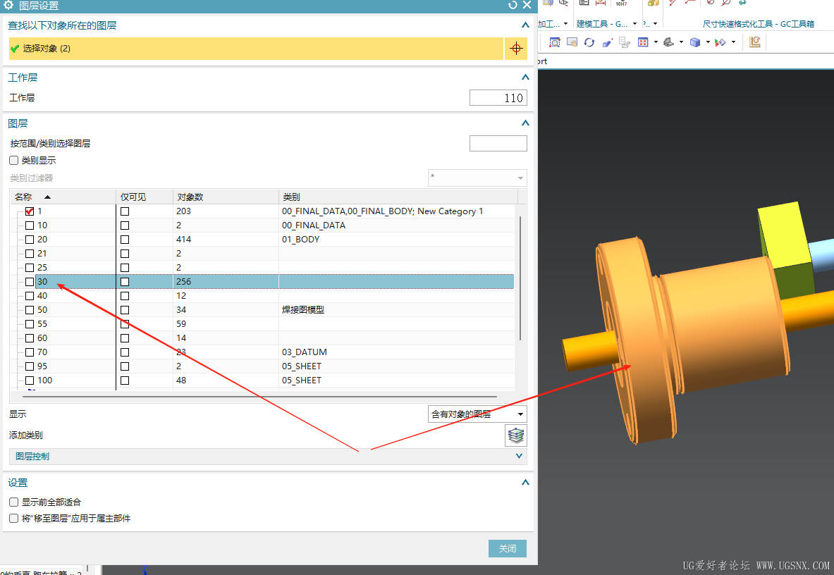

如题,箭头所指的两个对象是30层的,30层关闭状态,30层的其它对象都不再显示,这两个还是显示状态,选中这两个对象,按Ctrl+L,显示这两个对象还就是在30层,为什么它两个还能显示呢,我用的是版本是NX12.0

知道为什么是这样了,这个对象是个装配体,装配体拆的时候拆到了30层,可这里面的子对象,就是显示出来的这个是在1层,1层未关闭,所以还是显示状态

尝试在图层-视图中的可见,设置为默认

钻配体是你编辑的部件不对吧?
