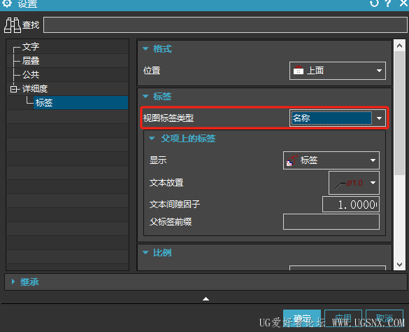

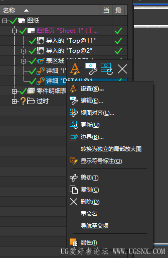

NX放大符号自动标注为ABC,
需要右击放大的详细视图-重命名(I、II。。。)
在标签字符设置,类型改为名称
