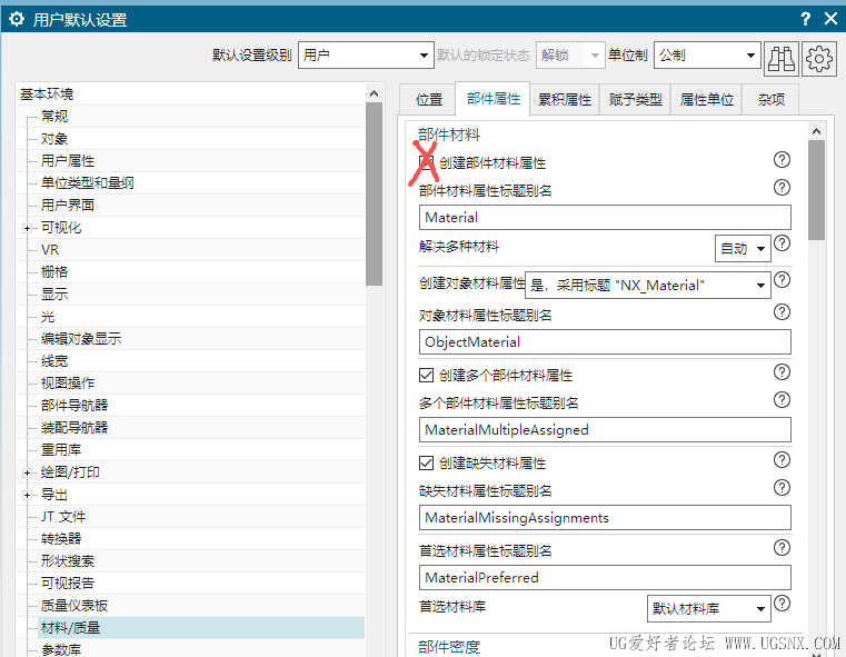

发表于 2025-8-19 14:26:42 | 显示全部楼层 |阅读模式
如题,每天第一次打开图档的时候,就会出现这个信息框,也不显示什么有用的信息,怎么可以彻底关闭?
我用的是UG12.0.2.9版本;
1027
3544
3544
发表于 2025-8-19 16:43:29 | 显示全部楼层
64
64
 楼主| 发表于 2025-8-19 17:55:38 | 显示全部楼层
不得骑姐 发表于 2025-8-19 16:43
默认设置里去掉勾选。
666,解决了,谢谢哈!
