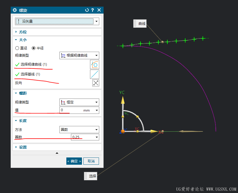

捕获1.PNG 半径方向按照规律曲线做 我这个是随便画的,实际上不上四分之一圆。

用方程应该可以画出来吧
肯定是满圆呀,不然和其他的部分相切怎么保证!我觉得用螺旋线这方法只能说能做,但针对这个却不是最好的方法,

第一种,按唐工的用螺旋线,第二种,在Excel输好点坐标导入点,用拟合曲线拟合,第三种,在运动仿真模块用圆和直线的交叉轨迹,描绘出来凸轮外轮廓。第三种方法在SolidWorks和creo也能用

目测不少于10种方法可做:扫掠、变形、延伸、算法、螺旋、偏置、变扫等等。

把每个角度的点画出来,然后连个样条曲线

放心,这样肯定是能相切的。只是懒得画其他部分了。更复杂的也试过,绝对没有问题。只是不能说这样做最方便。肯定有其他办法。
