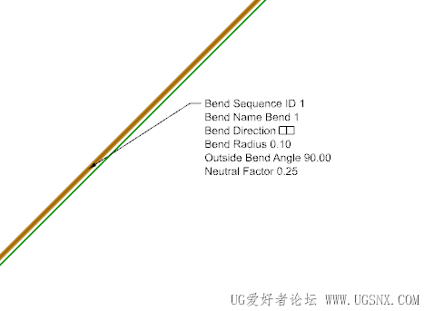

大佬们,这个标签怎么改在中文,试过好多方法都不行,怎么能够把这个改成中文,直接显示折弯方向,角度,长度信息,另外还有一个问题,导出展平图样,就没有这个标签,只有单独点文件导出DXF才会有这个标签,是这样的吗,在线等,急

在用户默认设置里面和制图首选项里面改中文

 楼主| 发表于 2025-8-24 16:35:05 | 显示全部楼层
不行的,这个早就试过了

232
22952
发表于 2025-8-25 07:12:00 | 显示全部楼层
阿文。 发表于 2025-8-24 16:35
不行的,这个早就试过了
会不会是没改对?不只是改成中文就行的

 楼主| 发表于 2025-8-25 09:41:34 | 显示全部楼层
大佬 牛皮,这个是正解,原来在PMI这里,但是用户默认设置里面能不能设置成一劳永逸,我找了一下,没找到

发表于 2025-8-25 09:59:03 | 显示全部楼层
阿文。 发表于 2025-8-25 09:41
大佬 牛皮,这个是正解,原来在PMI这里,但是用户默认设置里面能不能设置成一劳永逸,我找了一下,没找到 ...
改模板,一劳永逸
