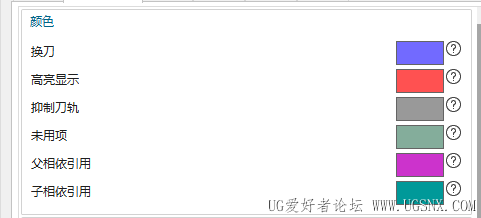

[求助] 请教一下?工序导航器里程序名字不同的颜色有什么含义?

到用户默认设置加工里面看,颜色代表很多种类

蓝色是为了识别换刀
这个是具体颜色对应的方式
