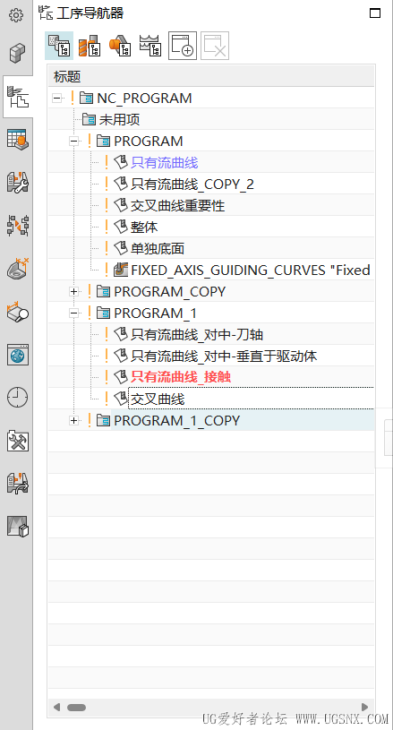

蓝色程序名,红色程序名,代表什么含义?

蓝色是为了识别换刀
这个是具体颜色对应的方式

与程序菜单里的“方法”里面的选项有关。

没有注意过,以前遇到红色的,软件关了重新打开红色就没有了。蓝色的好像是第一个程序吧。

zgq01631 发表于 2025-8-25 19:33
与程序菜单里的“方法”里面的选项有关。
试了一下,跟”方法“没关系呀

蓝色经常遇到,我的红色是卡了,点保存或者生成就没了,你这个红色可能还不是我遇到的红色

蓝色是相邻程序第一次出现的刀具,也就是换到;我遇到的红色是卡了,点保存或者生成就消失了,不知你的红是不是和我的红一个性质

程序对应的位置,方法放在未知项;没有放在MCS里,也会变色  等等

到用户默认设置加工里面看,颜色代表很多种类
