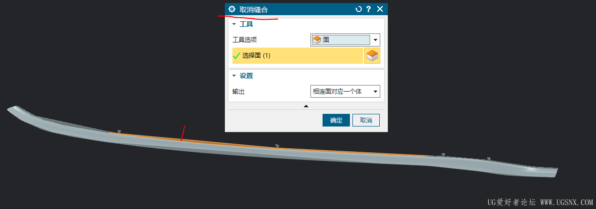

[已回复] 部件点适合窗口旧会变小

发表于 2025-8-27 08:37:23 | 显示全部楼层
回帖奖励 +2 G币
捕获.PNG 高亮显示的这个面有问题,取消缝合之后,把这个面隐藏起来。然后适合窗口就合适了。

 楼主| 发表于 2025-8-27 14:19:16 | 显示全部楼层
请问高亮显示是什么操作?面分析吗?

 楼主| 发表于 2025-8-27 14:43:10 | 显示全部楼层
9992AF~1.PNG 大佬我检查我的这个体 没有问题啊 你是怎么操作的啊
