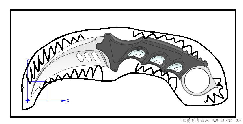

目前还是个操机的烂仔,最近厂子力不太忙,自己摸索这学了点编程的课,向趁着有空机器自己悄咪咪的做两个小东西。
现在想做第一个是一个CS里面的爪刀,我想给它做个边框,到时候正反面加工,但是不会做这个边框,
试着自己画轮廓然后在和包容体求差,但是做了半天没弄出来,厚颜向大师们请教一下!
中间的连接筋也不会整!!!
通过网盘分享的文件:爪刀.prt
链接: 爪刀.prt 提取码: cjej
--来自百度网盘超级会员v9的分享

发表于 2025-8-30 08:46:47 | 显示全部楼层
老哥的意思是做把爪刀然后嵌进框里吗
47
1891
1891
 楼主| 发表于 2025-8-30 09:25:57 来自手机 | 显示全部楼层
大泥神 发表于 2025-8-30 08:46
老哥的意思是做把爪刀然后嵌进框里吗
我是想给工件做个边框,相当于模型部分是空的,然后边框和模型之间用连接筋固定,就是示意图上波浪线的部分,这样就可以在边框上铣出定位孔和螺丝孔,然后直接把整个边框和模型一起翻转,用定位孔定位,螺丝固定加工反面,最后在用小刀把连接筋切断!大概流程就是这样,不知道我的意思表达的明白吗?

发表于 2025-8-30 10:21:50 来自手机 | 显示全部楼层
老哥的意思就是像做航空件一样,加几个加强筋,两面做完了再切掉

发表于 2025-8-30 11:08:18 | 显示全部楼层
包容块   造型外轮廓线拉伸实体 偏置然后求差

发表于 2025-8-30 11:21:47 | 显示全部楼层
轮廓线 用拆分体 二等分 分割出对称平面  用面的轮廓拉伸偏置

 楼主| 发表于 2025-8-30 15:36:09 来自手机 | 显示全部楼层
好像有点理解了,但不知道对不对,容我回去了试一试!

 楼主| 发表于 2025-8-30 15:37:18 来自手机 | 显示全部楼层
大师,轮廓线是不是可以用阴影曲线提取?
