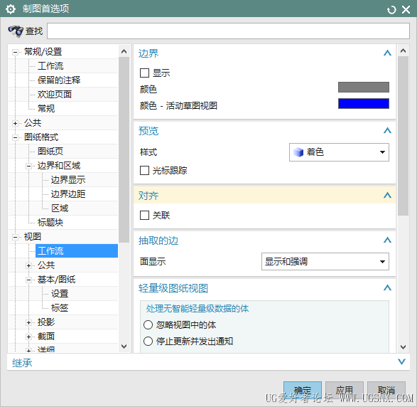

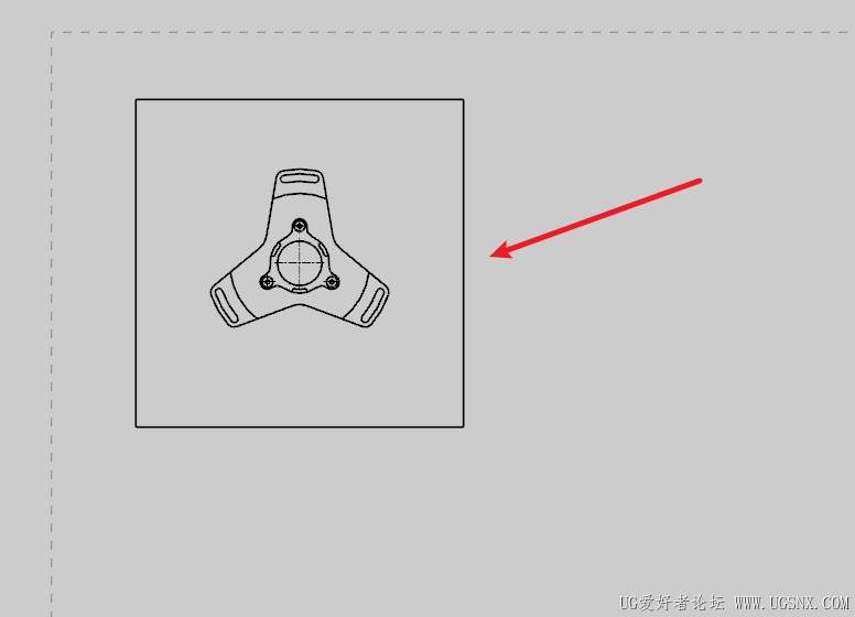

视图边框取消不掉,找了网上的方法看了一下我没开启过边界选项,但是一直有这个框,求帮助
不显示这个边框
不显示这个边框
不显示这个边框
网上找的方法取消边界选项
网上找的方法取消边界选项
网上找的方法取消边界选项

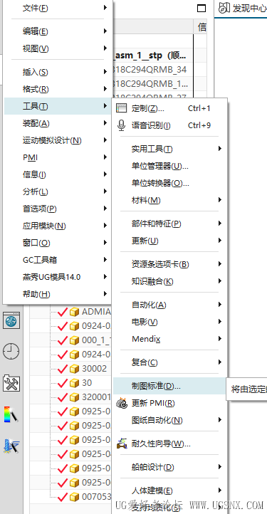

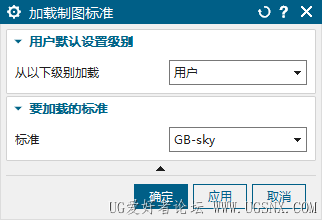

你应该设置了没重新加载制图标准把

先在制图首选项取消然后重新出图就没有了,或者点这个视图点设置取消,要想彻底取消,得改模板, ug出图就是这么费劲
