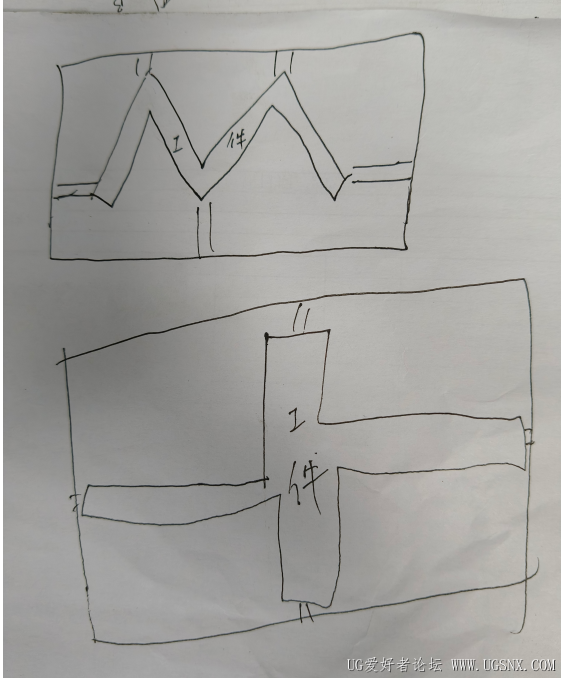

新手请教下各位大佬,做铝件产品的话要怎么快速地给工件设置边框呢?
想依靠边框工艺正反面加工,完了之后切断!
请问怎么快速加框?连接位置怎么处理呢?

你是不是想表达 一夹 G54 这个件不要切断留着给二夹做定位 ,做完就反过来 做反面 G55,这夹做完把余料给切断?

边框不是一个包容块就搞定了?

大概就是这样

这种,好像没什么快捷的办法,毕竟每个件的大小、形状都不一样,加连接筋的位置也千差万别。
我以前也用过这种做法,后来慢慢用得越来越少,只有形状怪异实在没其他办法装夹的时候。其他的,则多采用了借用工件上的孔、借用毛坯料的空位、胶粘等等方式。

感谢解答,我看我们这的产品都是采用加边框的工艺做的,就像问问就没有什么好的办法快速加框呢!

就是这种,我想到的就是楼上说的包容块然后最大外形做连接筋,就是不知道有没有更好的方法做连接筋呢?
