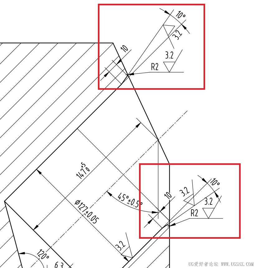

详见附图,这个倒角应该怎么画呢,请大佬指教
用非对称倒角啊,一边是10,角度10度

发表于 2025-8-30 11:58:08 | 显示全部楼层
有尺寸的啊,

 楼主| 发表于 2025-8-30 13:13:41 | 显示全部楼层

发表于 2025-8-30 14:32:57 | 显示全部楼层
直接倒角不行,用笨办法,把要倒角的位置画出来在,再减去也行啊

发表于 2025-8-30 15:08:31 来自手机 | 显示全部楼层
倒角倒不出来,画条斜线扫掠求差

发表于 2025-8-30 16:43:59 | 显示全部楼层
非对称倒角

发表于 2025-11-19 08:47:24 | 显示全部楼层

发表于 2025-11-25 18:08:10 | 显示全部楼层
用非对称倒角,尺寸都有的
