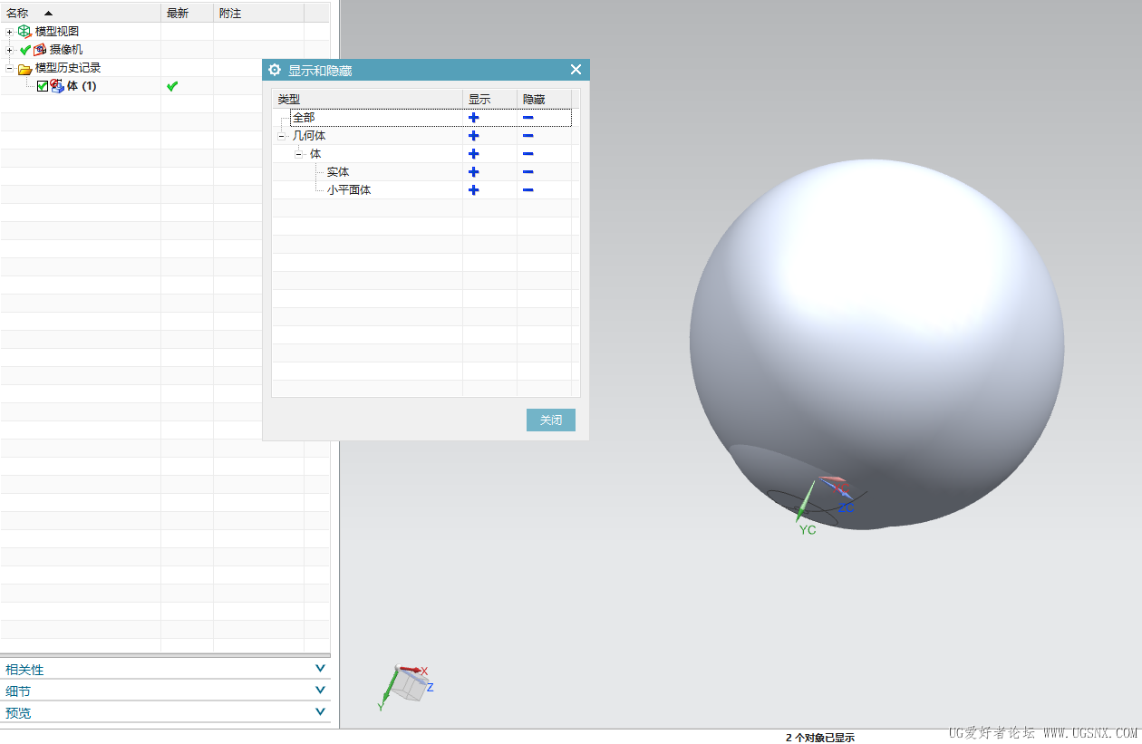

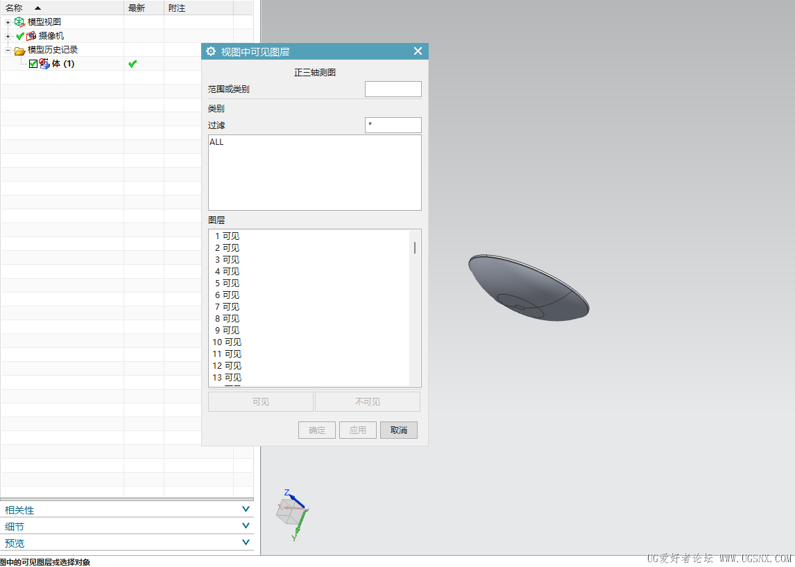

一个STP文件用UG12.0打开零件后显示如图,但我在称重时发现重量不对,经过自己发现存在无法显示的隐藏体;
显示隐藏发现是存在两个对象,但导航器是一个体;图层检查未发现隐藏图层;
重新另存stp后显示出来了,但两个对象还是一个体,原零件已被覆盖既看不到结构也称不了重量求救大神这是什么情况

发表于 2025-9-1 16:32:57 | 显示全部楼层
粗暴一点你直接把实体放其他图层里,然后关闭有隐藏体的图层

 楼主| 发表于 2025-9-4 13:58:38 | 显示全部楼层
好的,我试试
99
99
 楼主| 发表于 2025-9-4 14:29:30 | 显示全部楼层
还是不行啊
264
1097
1097
发表于 2025-9-4 14:45:21 | 显示全部楼层
提取想要的这个体的面再缝合行不行啊
264
1097
1097
发表于 2025-9-4 14:45:38 | 显示全部楼层
提取想要的这个体的面再缝合行不行啊
2150
6381
6381
发表于 2025-9-4 14:53:22 | 显示全部楼层
把文件发上来看看
