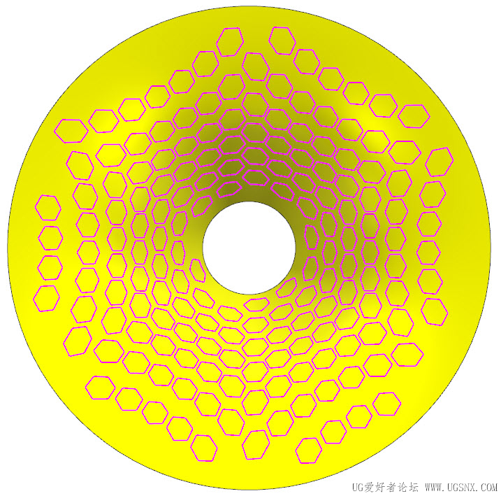

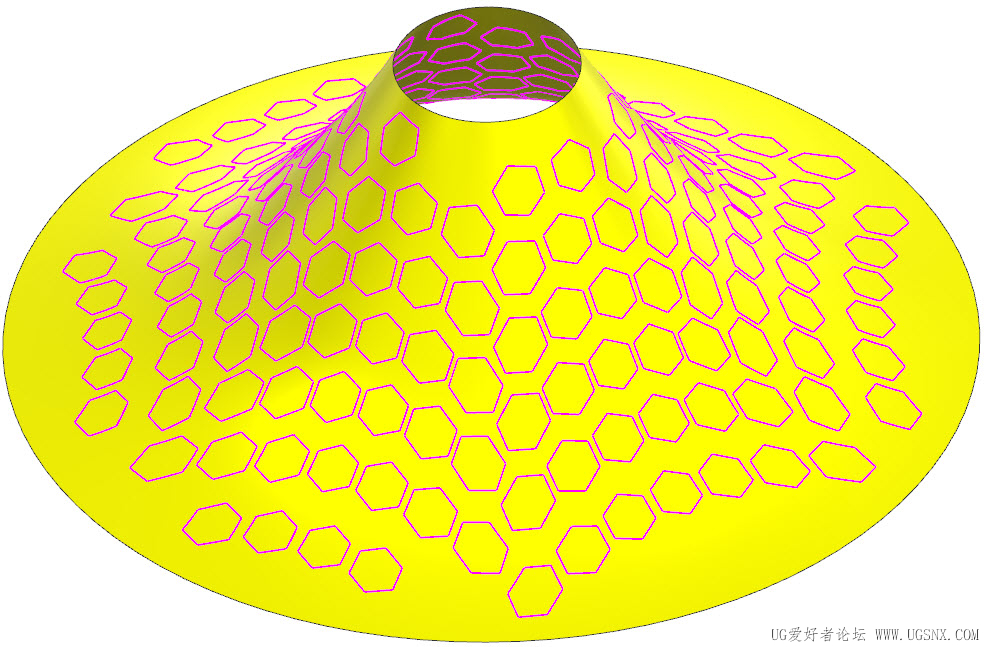

发表于 2025-9-2 12:03:16 | 显示全部楼层
cuiye521888a 发表于 2025-9-2 10:13
大佬  请教一下  你是挨个搞的 还是一次就全搞出来了?
同时做,即使选了等长误差也比较大。不知道是不是做的不对。
2047
6847
6847

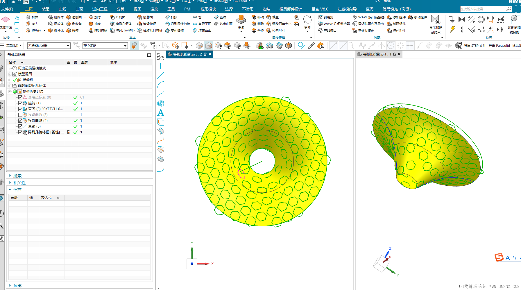

发表于 2025-9-2 15:23:01 | 显示全部楼层
回帖奖励 +1 G币
等弧长投影.prt (352.45 KB, 下载次数: 0) 版本2306,先投一个,再阵列

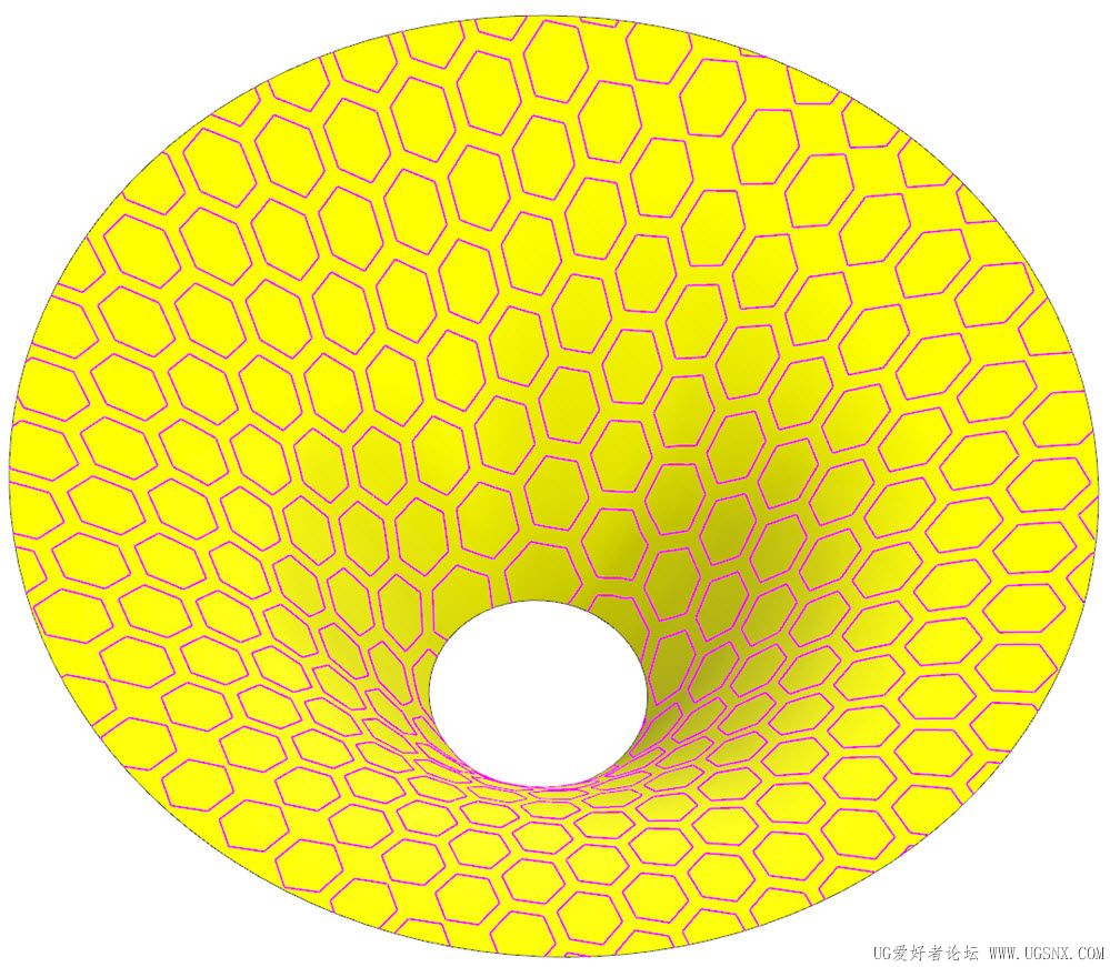

发表于 2025-9-3 12:44:53 | 显示全部楼层
回帖奖励 +1 G币
绝对等弧长且均布是不可能的,用变形或算法可以兼顾相对弧长均布。
1930
5914
5914
发表于 2025-9-3 13:32:45 | 显示全部楼层
终于等到大神出手了。这是算法吗,还是用的整体变形
262
8661
8661
发表于 2025-9-3 15:33:42 | 显示全部楼层
算法和整体变形原理都一样,但算法效率更高,后续操作的支持也更强。

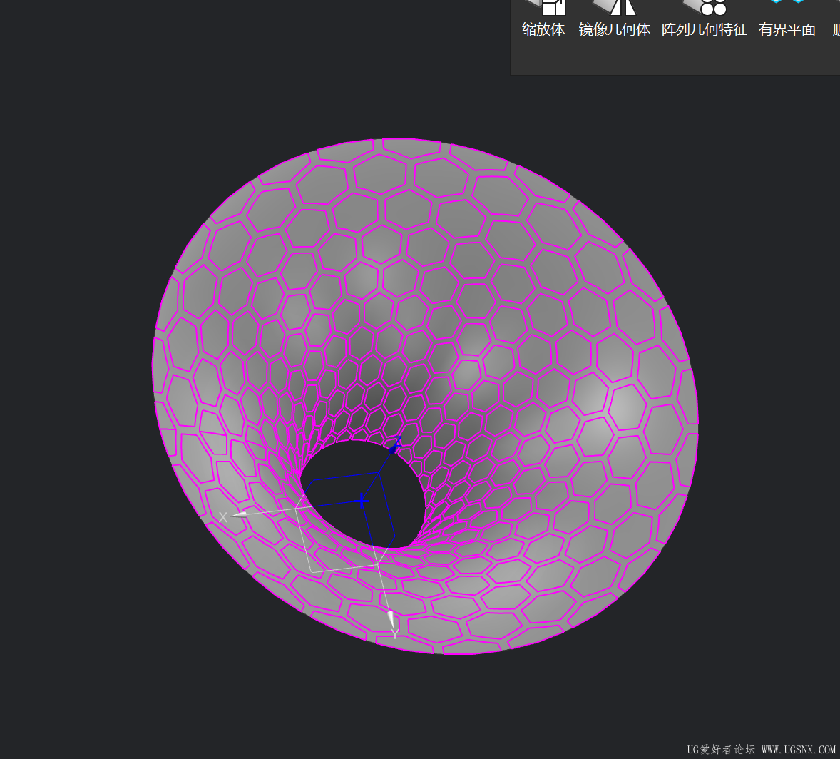

发表于 2025-9-3 17:13:29 | 显示全部楼层
如果你是要这种效果 特征算法做很容易

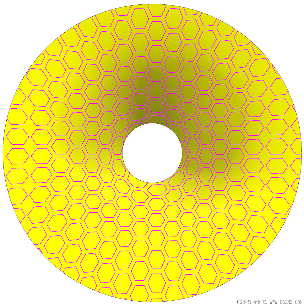

发表于 2025-9-5 13:15:43 | 显示全部楼层
cuiye521888a 发表于 2025-9-3 16:19
算法和变形是什么,不懂,我是NX12,烦请大神指导
算法1953版才有,变形12版应该就有了。如果很在意所有六边形及各边的近似度,可以释放六边形间距,同时保持你的草图方向排列。
