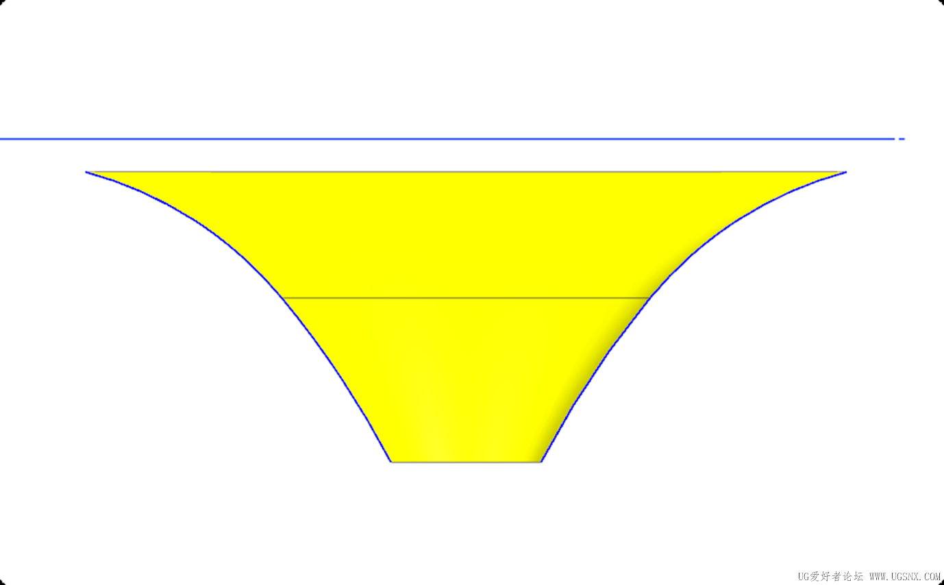

怎么能把蜂窝状的线条等弧长投影到下面形状上?求大神指导
等弧长投影.prt (616.24 KB, 下载次数: 10)

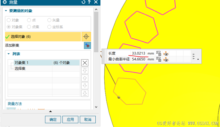

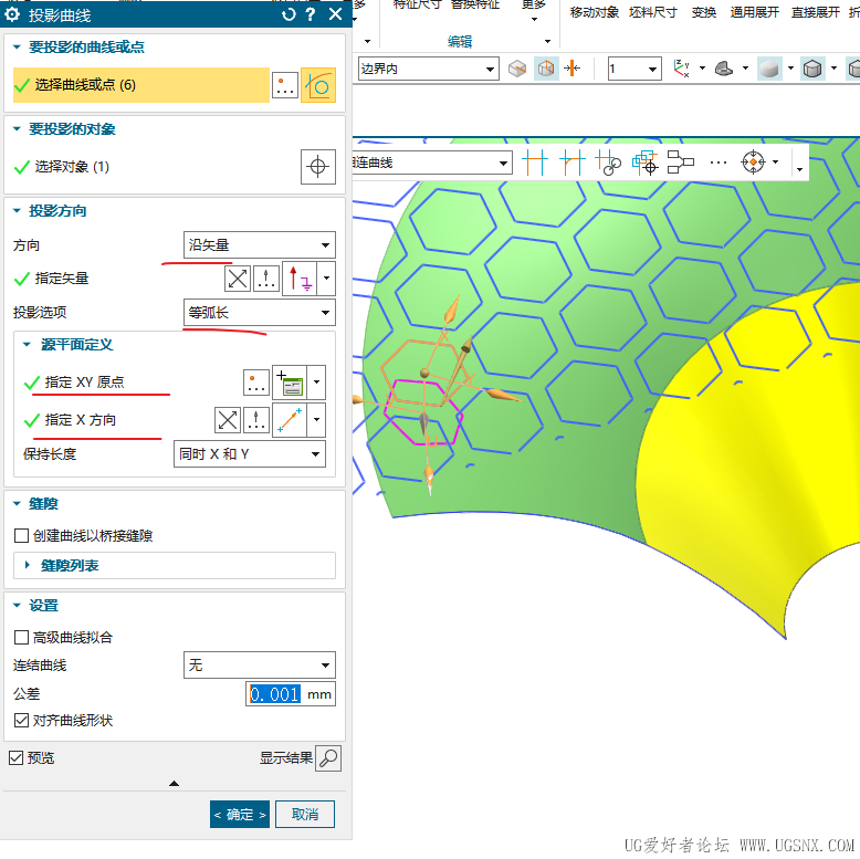

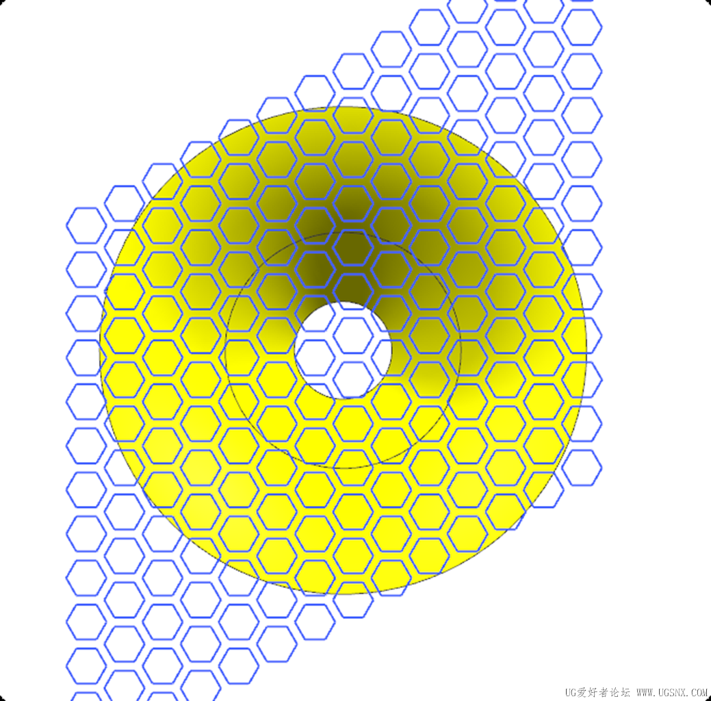

333.png 444.png 不能同时选择很多曲线,我只做了一个六边形,然后旋转阵列的。

发表于 2025-9-3 15:33:42 | 显示全部楼层
白色治愈之风 发表于 2025-9-3 13:32
终于等到大神出手了。这是算法吗,还是用的整体变形
算法和整体变形原理都一样,但算法效率更高,后续操作的支持也更强。

发表于 2025-9-2 10:33:34 | 显示全部楼层
回帖奖励 +1 G币
cuiye521888a 发表于 2025-9-2 10:16
这样的话  下面阵列的时候会不会与上面的间距大小不一?
没有太好的办法,你可以做好一列,然后旋转阵列。不过阵列的时候不能同时选。每一层的阵列个数不同。如果要间距也一样就得调了。或者用其他办法。简单的投影曲线不能实现。

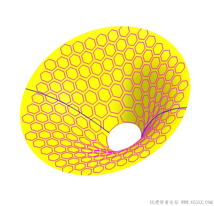

 楼主| 发表于 2025-9-2 10:13:45 | 显示全部楼层
大佬  请教一下  你是挨个搞的 还是一次就全搞出来了?

 楼主| 发表于 2025-9-2 10:16:32 | 显示全部楼层
