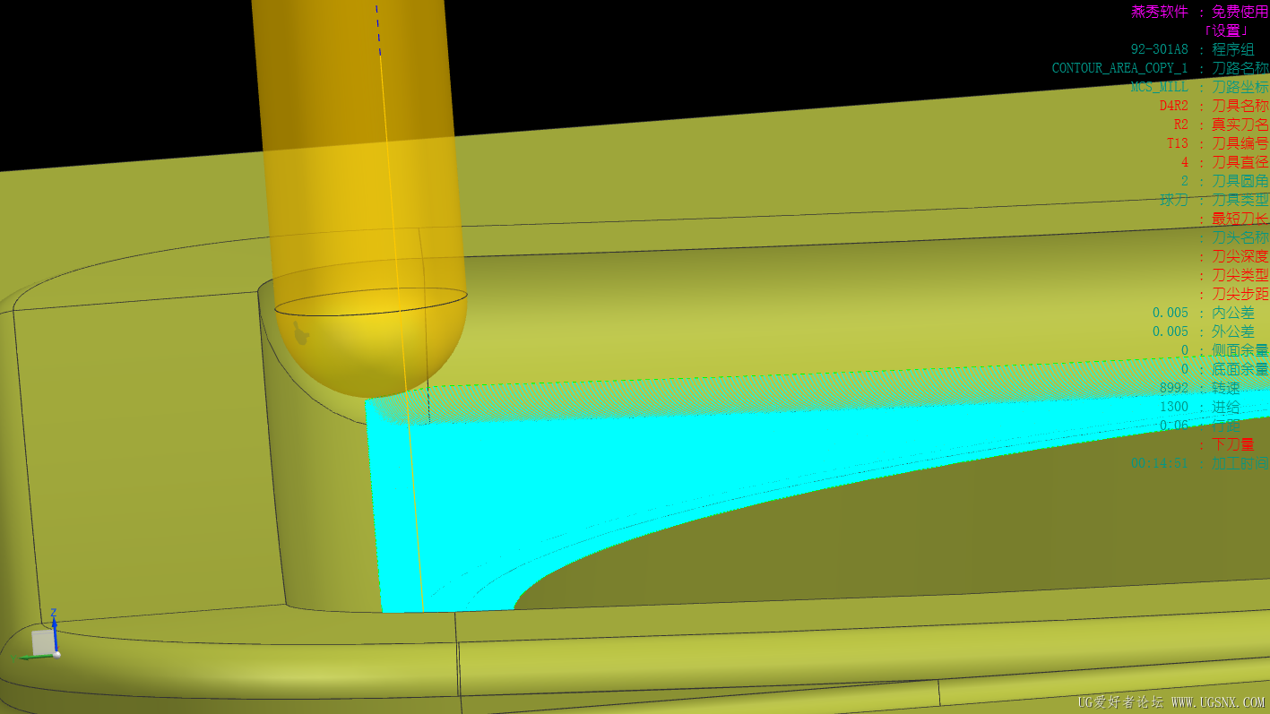

加工区域面全部选中的,甚至切削参数里也延长了1mm,这个刀轨就是没延长出去,不调整的话这样直接下刀切削量太大自己挤刀。那位师傅能忙解答一下,万分感激!

把顶面也选上

做个辅助面看下,把加工面衍生下

不要选加工区域 用修剪 把外面修剪掉

不能把面做一点延伸吗?

把边界拉伸一段距离,部件把拉伸的一起选择,切削区域也把拉伸的部分选择

做个辅助 不就可以了

实在不行搞个辅助体

prt发出来啊!好知道你具体什么问题!

做各辅助体把边上延申出来一段,加工时选上一起加工!
