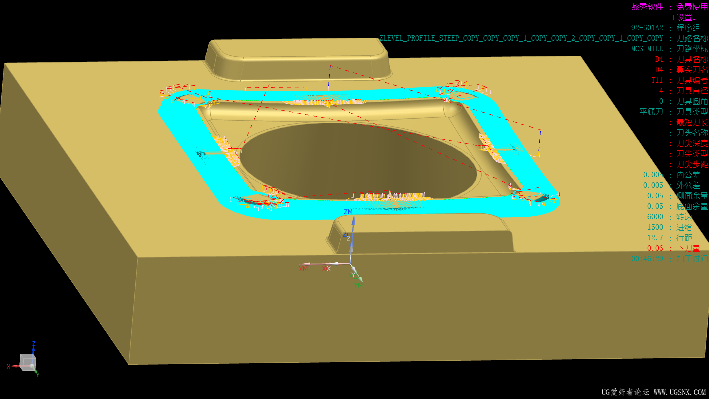

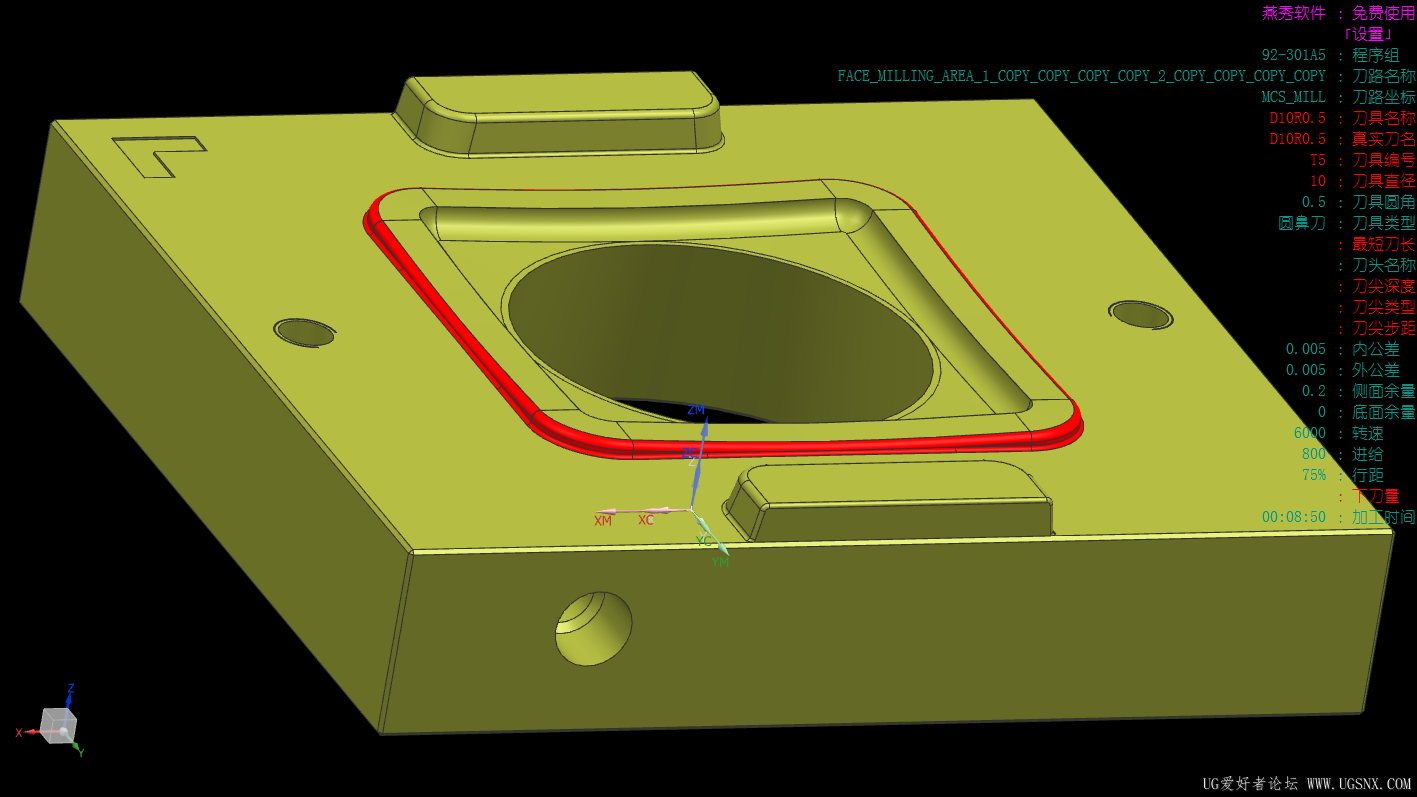

昨晚加工遇到了问题,大家回复都好快都好积极,论坛氛围太好了。这次小学徒我又遇到一个加工问题,烦请各位师傅帮忙指点出出主意。这次这个我想通过4mm0.5圆鼻刀登高延红色区域加工下去,可是这个顶部又是个曲面,生成的刀路加工到顶部曲面上去了。能不能让刀路沿着这个曲面这个线路登高加工下去,谢谢各位指点。

10.0没有引导曲线,可以尝试流线投影矢量选朝向驱动体,或者直接区域铣省事,12.0建议升级到12.0.2.9MP14版。不过好像12系列引导曲线还不支持圆鼻刀。12系列个人没怎么用过不对之处还请指正。

除了等高,还有固定轴引导曲线可以看看,这个策略可以做出更加漂亮的刀路

谢谢指点,是固定轮廓铣里面的引导曲线吗?我10.0和12.0里面都没这个选项,但是网上视频里面都有,是我的版本需要加补丁吗?

不选上面的面啊

没选上面的面,只选择了红色面

合并距离改小

不加工面设为检查

设置检查体试试
