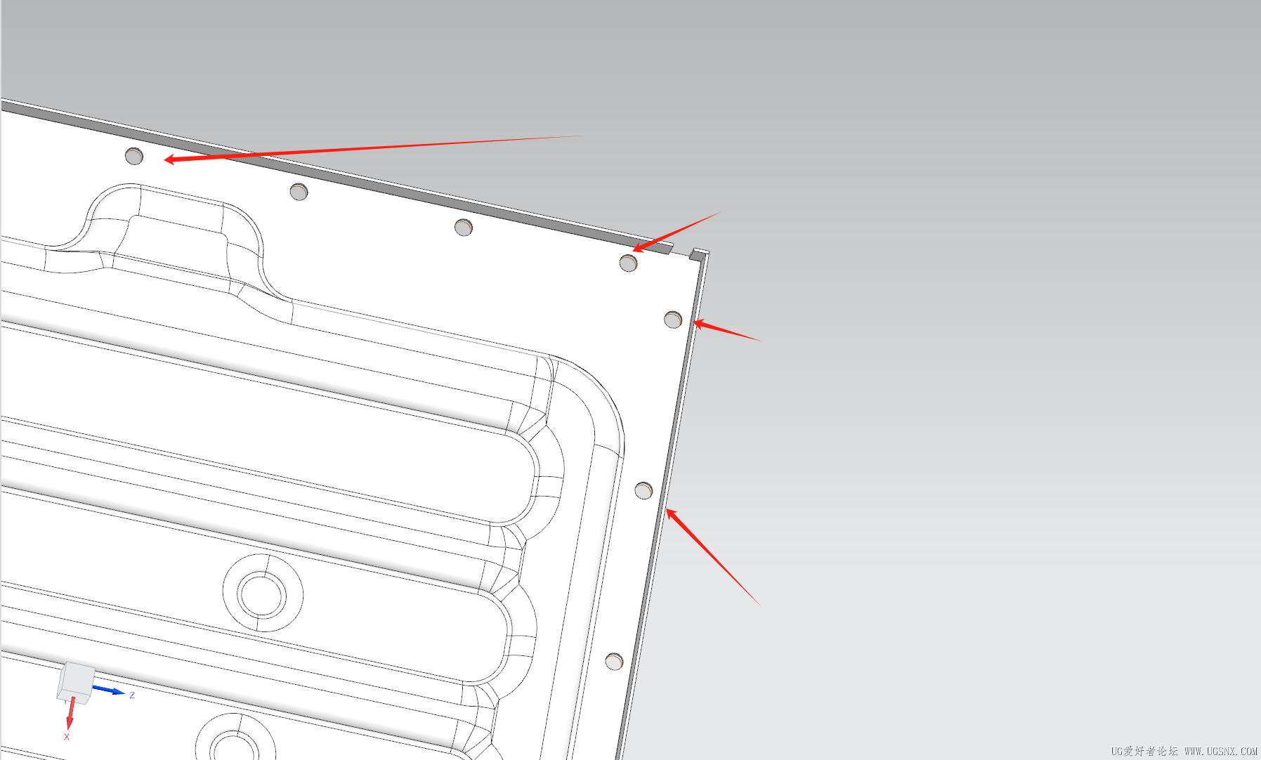

我想了好久,确实是想不到好的办法
UG能否快速识别每个不规则孔的坐标,然后将六角孔按照这个坐标替换圆孔?。

算法很容易实现,即使因数据转换造成非圆特征也没问题。

我的想法是提取所有孔的边线,然后去参,删除圆形孔,在把六角孔带入这些圆孔中中心

做个六角实体,移动到孔中心 ,求差,反复操作

做个特征模板   分分钟的事

抽取孔中心线在画六角孔拉伸求差

拾取这些孔的圆心点,然后选取这些点画六角孔,求差
点评
那也只能一个一个操作。UG无法一秒识别  发表于 2025-9-6 20:19

不规则的孔识别出来是样条还是圆弧

我实力不够,想不到更好的办法,只能一个一个弄了

SW里面有个特征识别,能自动根据无参模型来创建建模步骤,UG 涡不知道有没有这功能
