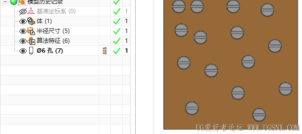

[求助] (回帖5G币)一个无参的平板,如何实现“将不规则分布的圆孔替换为六角孔?”

孔比较多,是想批量处理吧?建议找找外挂

复议5楼。做特征。

选取这些点画六角孔,求差,做个特征模板

提取圆心点,然后做一个六边形再阵列

抽取曲线精确轮廓

用装配弄6角上去,再求差,等高手

提取所有孔的边线,然后去参,删除圆形孔,在把六角孔带入这些圆孔中中心

万能拉伸
