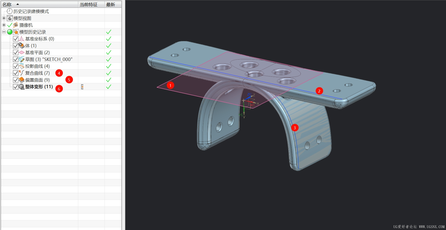

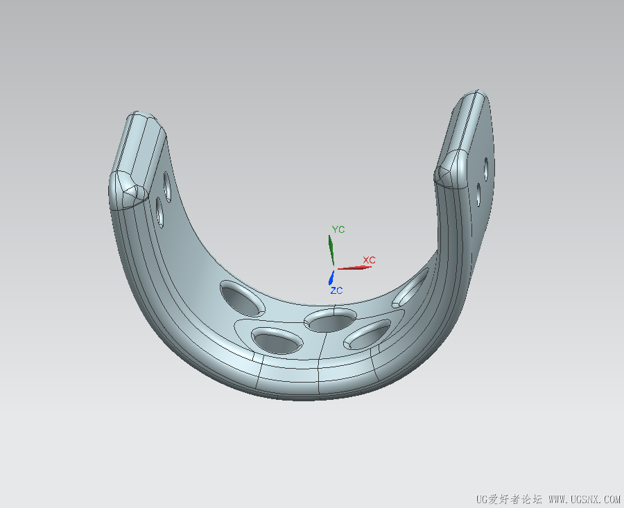

发表于 2025-9-6 14:11:20 | 显示全部楼层 |阅读模式
mmexport1757138439742.png mmexport1757138434173.png S0643-01_stp.prt (643.36 KB, 下载次数: 12)
329
1727
1727
发表于 2025-9-8 08:45:50 | 显示全部楼层
如图和见附件。版本2412
S0643-01_stp.rar

发表于 2025-9-6 21:29:34 | 显示全部楼层
不知道是不是符合兄台的要求。

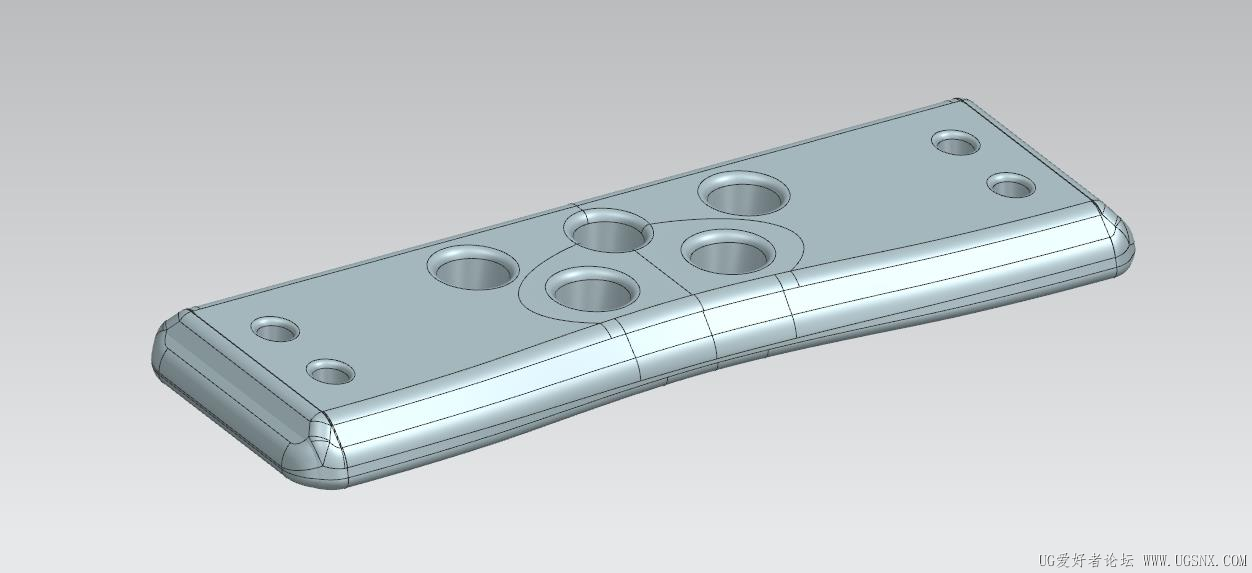

发表于 2025-9-6 15:36:42 | 显示全部楼层
回帖奖励 +5 G币
只能保证看起来像,这个复杂形状的零件展开细节不好控制。看看有没有大神。
3843
3843
 楼主| 发表于 2025-9-6 15:48:12 | 显示全部楼层
你已经好厉害了,但是还是差那么一点,已经快是我想要的效果了

发表于 2025-9-6 16:08:53 | 显示全部楼层
看了一下不是钣金,估计需要整体变形。等大师出手吧。
