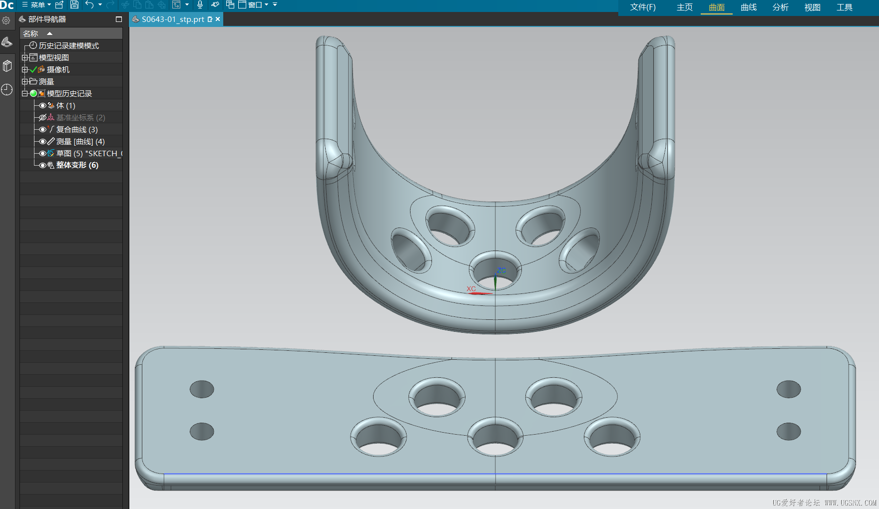

[求助] 来位大神帮我展平一下实体

展开方式 正确

用整体变形命令,但是我这新版本有点卡的

ug12有缠绕展平命令

学习到了,方式正确

中心线展开了

用中心线展开
