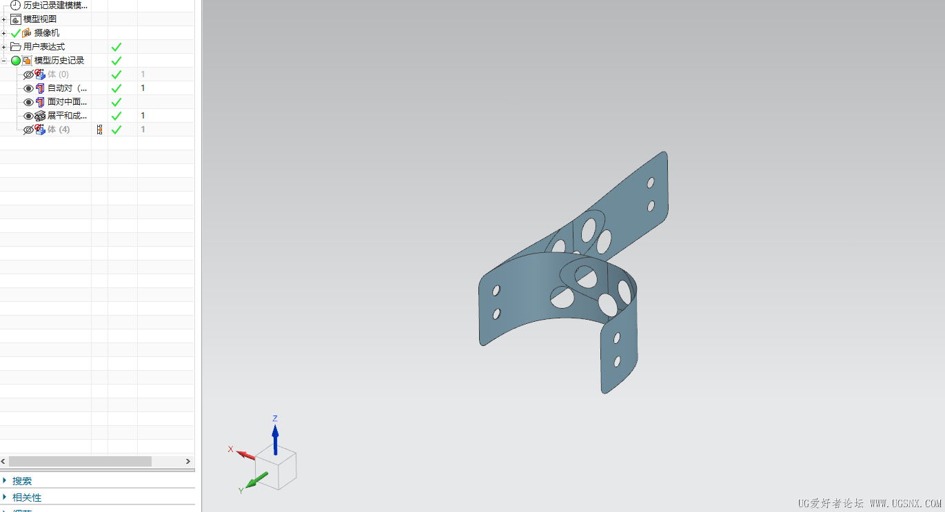

[求助] 来位大神帮我展平一下实体

这个没有什么难点吧,中心线就可以啊

我采用的是先抽取中面,然后展平就好了,在展平的时候选择一个点和矢量就好了,模型一边是平的,一边是斜的,不知道那些大神是怎么展平的两边都是平的,哈哈哈,详情见图片
