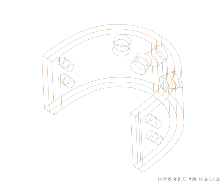

哪位大神有空帮我展平 最好能录视频让小弟也模仿模仿

21.png 只有一个笨办法,就是把圆角和倒角都删除了,然后提取中面,这样就可以展平了。

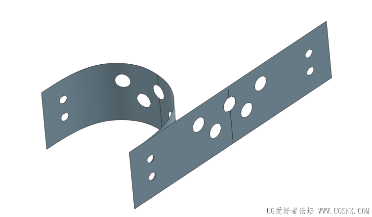

22.png 展平后,加厚,把其他圆角和倒角在倒回来。

发表于 2025-9-26 14:08:33 | 显示全部楼层
展开方式 正确
