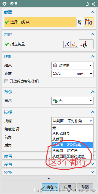

Ug 10.0拔模命令中,这个拔模周边两度的这个怎么实现?谁能教教我?谢谢
