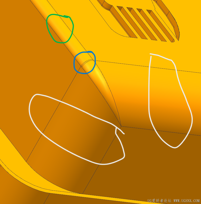

这个地方拔模上来的,两个白框边倒23,绿框边倒5,蓝色框这里正常吗?还是做的方法不对

拔模和倒圆换换顺序看看不就好了

先倒R5 再导R23

避免尖角

我的问题,这两个不可能都是23,一边做辅助线再倒

搞明白了,这两个不可能都是23,其中一个做辅助线改出来了
