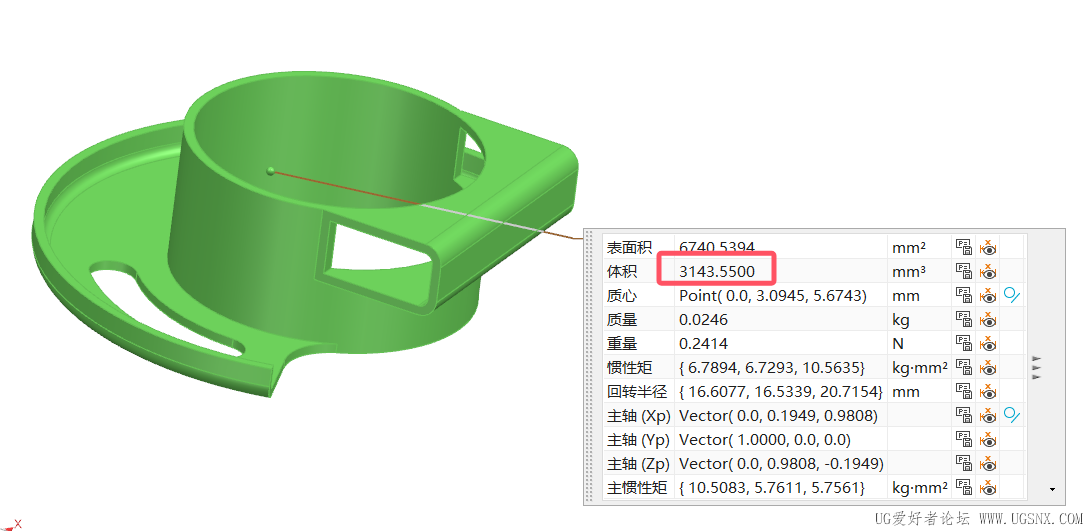

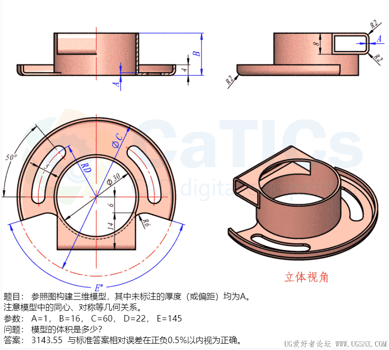

CATICS-3D03-04练习题分享,prt版本为NX2406
3D03-04.prt (509.38 KB, 下载次数: 1)
题目
题目
