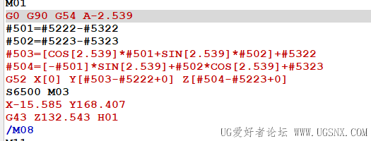

4轴宏定位后处理如何微调
这是我用的宏4轴后处理,转完角度后我想像三轴一样xyz便宜如何实现

发表于 2025-9-7 15:10:12 | 显示全部楼层
修改G52后面的+0,改成偏移值就行

 楼主| 发表于 2025-9-7 20:01:22 来自手机 | 显示全部楼层
や木頭亾э 发表于 2025-9-7 15:10
修改G52后面的+0,改成偏移值就行
有单独改单个工序方法吗?改52+0会把这个角度下全部工序改变吧?

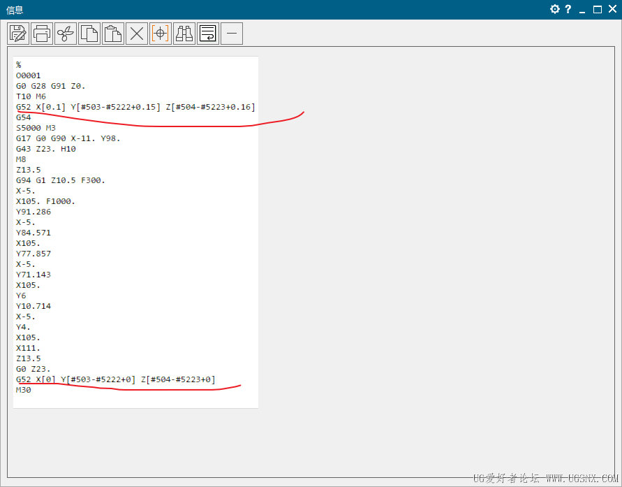

发表于 2025-9-8 06:53:01 | 显示全部楼层
可以用用户自定义事件,在工序开始的位置加入G52的更改,然后工序结束的时候再改回来,就可以用于单独的工序了。
