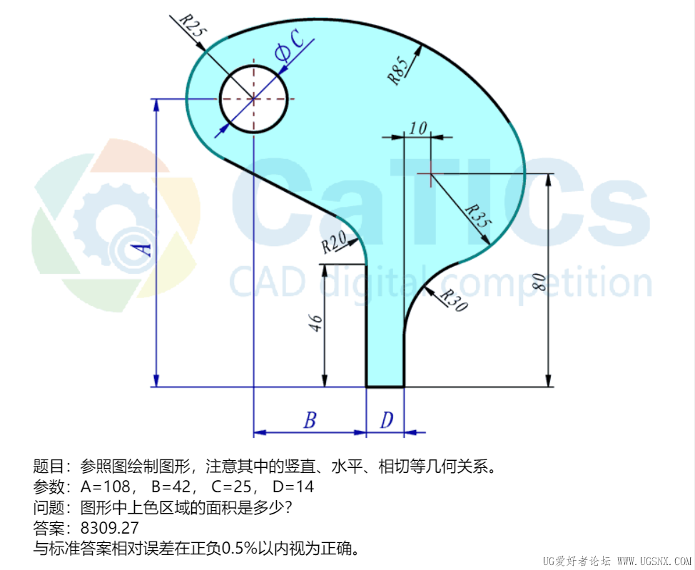

发表于 2025-9-7 22:21:25 | 显示全部楼层 |阅读模式
CATICS-2D01-03练习题分享,prt版本为NX2406
2D01-03.prt (388.97 KB, 下载次数: 1)
题目
题目

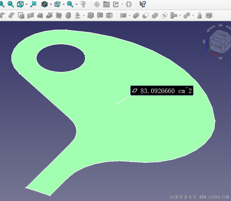

发表于 2025-9-15 14:48:22 | 显示全部楼层
完成。

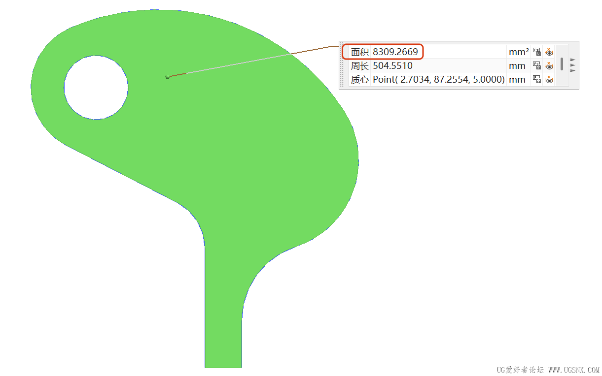

发表于 2026-3-27 13:38:35 | 显示全部楼层
面积对了
