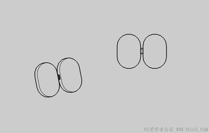

发表于 2025-9-10 10:49:05 | 显示全部楼层 |阅读模式
这样放置一个视图之后,然后再返回建模,把他两合起来再重新放置一个视图,原先的视图不会更新成新的状态,不是在首选项里取消自动更新,以前试过看到的那种方法可行,但是搞忘了,有没有哪个大神知道怎么弄
133
133
 楼主| 发表于 2025-9-10 11:26:25 | 显示全部楼层
这个有点不知道怎么描述,就是有一个类似图片中的两个组件,我先在工程图中弄一个展开的投影视图,然后我需要再在里面放一个他两合起来的视图,但是在建模里面去把他两合起来之后,前面投影的展开视图也会变成合起来的视图,不然每次需要分两次导出,以前不知道在哪看到过可以弄,不是取消首选项里的那个自动更新,昨天找了几个小时都没找到以前看的那个方法,实在找不到了,希望有大神能指导下

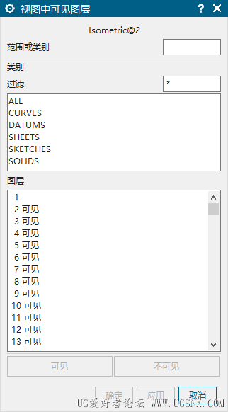

发表于 2025-9-10 15:16:07 | 显示全部楼层
弄啥呢1 发表于 2025-9-10 12:11
如果是两个体,不是装配该怎么弄呢
做两个状态 放在不同图层,按图层放试图

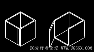

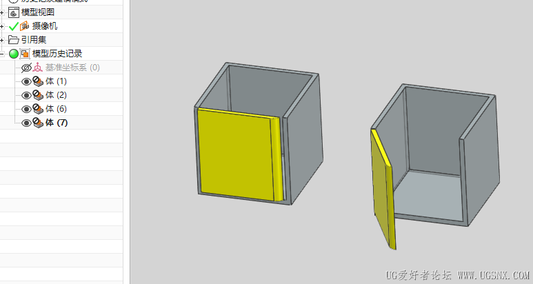

发表于 2025-9-10 15:49:08 | 显示全部楼层

 楼主| 发表于 2025-9-10 16:09:55 | 显示全部楼层
我忘了在哪看的那个方法不用把原来的体复制出来,第一次在制图模块里投影出展开的视图之后,然后类似于把这个视图给冻结那样,然后再去建模里把同一个体再合起来,再去制图模块里的话可以再投影合起来之后的视图,原先的第一次投影视图还是保持原样不会变,我那会还特地操作了一遍确实可以,实在想不出来是怎么弄的,找半天没找到原来那个帖子

发表于 2025-9-10 16:25:33 | 显示全部楼层
可以把第一个图纸设置成不更新

发表于 2025-9-10 16:35:44 | 显示全部楼层
弄啥呢1 发表于 2025-9-10 16:09
我忘了在哪看的那个方法不用把原来的体复制出来,第一次在制图模块里投影出展开的视图之后,然后类似于把 ...
那种方法都可以,主要看你想做啥。如果只是为了出工程图。可以出工程图之后打印成pdf然后把多余的模型删掉。或者就是冻结视图。我个人更倾向于装配处理这些问题。
