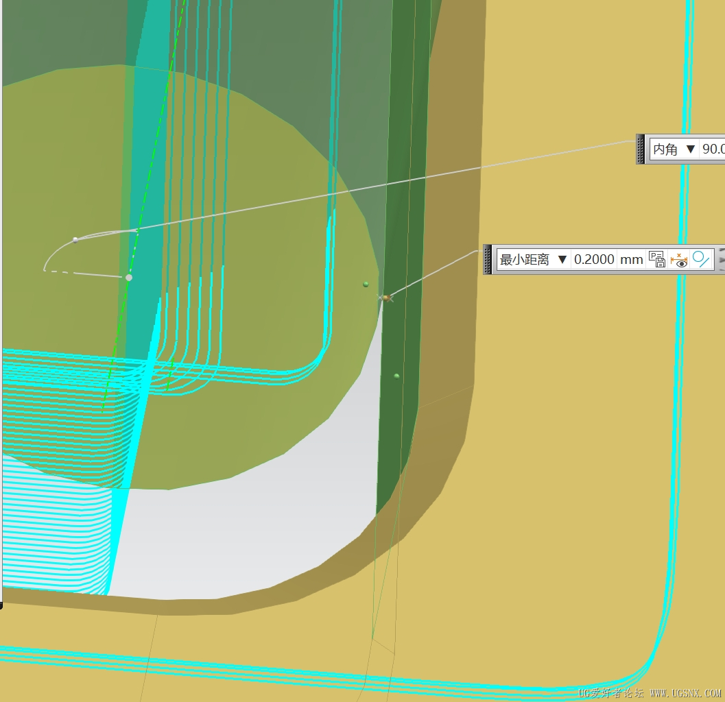

 楼主| 发表于 2025-9-11 10:44:53 | 显示全部楼层
qweqweswws 发表于 2025-9-11 10:38
你这个面不是平面或者不垂直刀轴吧  这种情况 UG不识别的
有3D你自己试试看
332
1745
1745

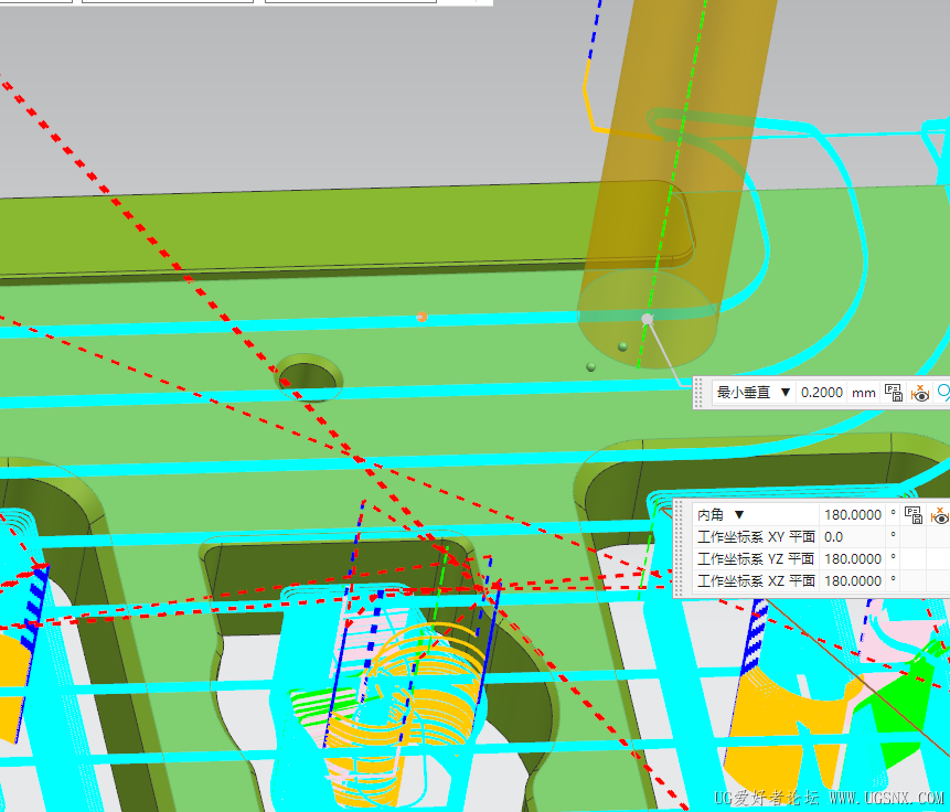

发表于 2025-9-11 12:20:06 | 显示全部楼层
没问题啊,我量出来是对的。
541
2538
2538
发表于 2025-9-11 13:00:22 | 显示全部楼层
试了下 确实查了0.275  选面没问题  切削层重新指定以下就行了

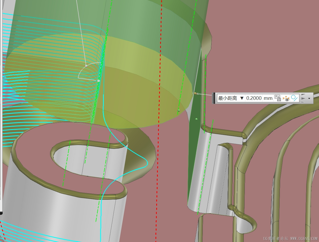

 楼主| 发表于 2025-9-11 13:34:35 | 显示全部楼层
towercqu 发表于 2025-9-11 12:20
没问题啊,我量出来是对的。
是1.0那个面
1027
3547
3547
发表于 2025-9-11 14:07:26 | 显示全部楼层
没问题啊,我量出来是对的。
你试下中间那个大面。
1027
3547
3547
发表于 2025-9-11 14:09:33 | 显示全部楼层
这样对不?

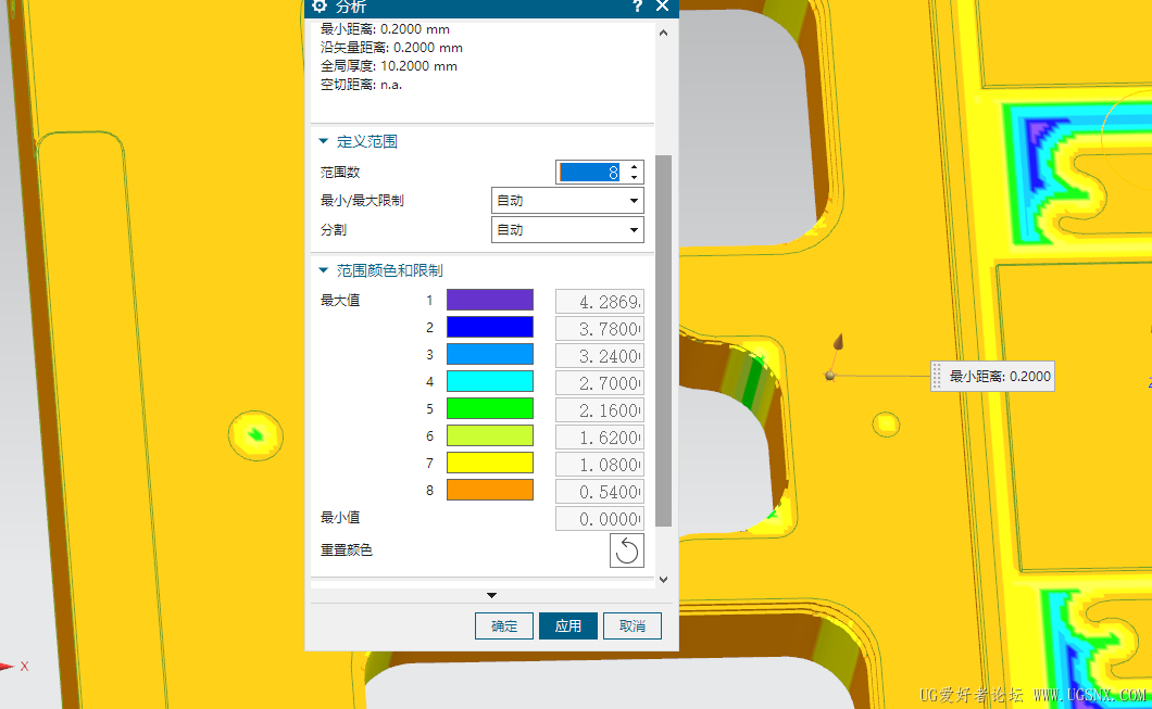

 楼主| 发表于 2025-9-11 15:54:17 | 显示全部楼层
是的 要手动加个层
443
443
发表于 2025-9-12 08:24:20 来自手机 | 显示全部楼层
更新下刀路模板至当前版本,先保存图档再重新生成刀路检查下。
203
3160
3160
