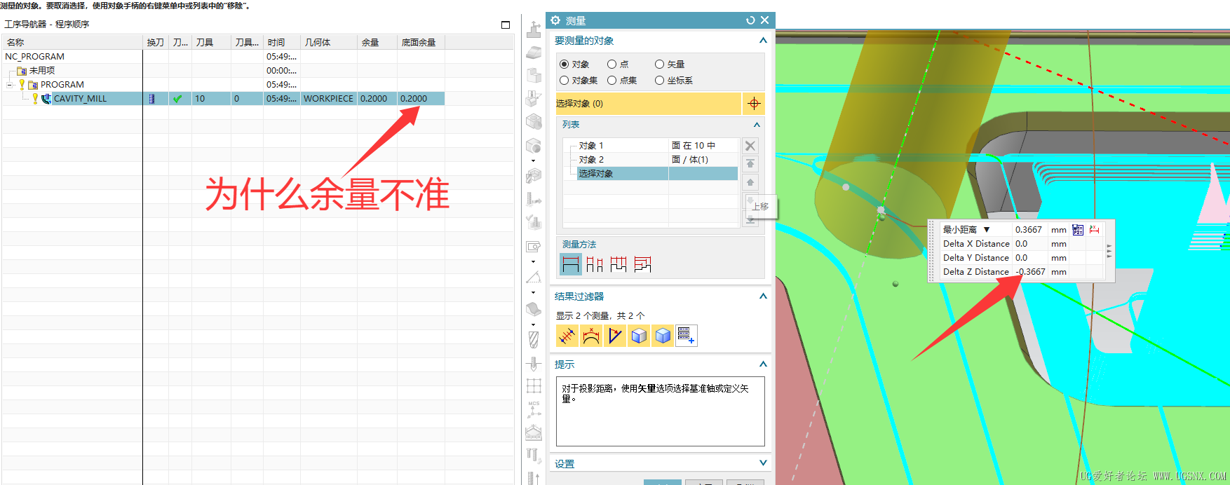

那个大佬看看是什么问题,UG型腔铣余量不准,是不是3D的问题
通过网盘分享的文件:1111.prt
链接: 1111.prt 提取码: 2na8
余量不准
余量不准
余量不准

发表于 2025-9-11 13:00:22 | 显示全部楼层
试了下 确实查了0.275  选面没问题  切削层重新指定以下就行了

发表于 2025-9-11 09:44:26 | 显示全部楼层
有的时候跟切削层有关系,如果选面的话。跟选了什么面也有关系

发表于 2025-9-11 10:06:16 | 显示全部楼层
一般都是切削层的问题。如果是自动切削层出现余量不对的情况才需要关注模型

 楼主| 发表于 2025-9-11 10:16:31 | 显示全部楼层
白色治愈之风 发表于 2025-9-11 10:06
一般都是切削层的问题。如果是自动切削层出现余量不对的情况才需要关注模型 ...
切削层是自动啊

发表于 2025-9-11 10:16:54 | 显示全部楼层
切削层问题 没有检测到这层

 楼主| 发表于 2025-9-11 10:17:59 | 显示全部楼层
什么都没选择就选择部件和毛坯,切削层自动

 楼主| 发表于 2025-9-11 10:18:51 | 显示全部楼层
qweqweswws 发表于 2025-9-11 10:16
切削层问题 没有检测到这层
怎么改善呢

发表于 2025-9-11 10:25:14 | 显示全部楼层
有没有可能你点最小垂直他就准了呢,或者测量的时候给个矢量方向

发表于 2025-9-11 10:38:05 | 显示全部楼层
你这个面不是平面或者不垂直刀轴吧  这种情况 UG不识别的

 楼主| 发表于 2025-9-11 10:44:06 | 显示全部楼层
有图你知道试一试就知道了
