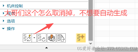

2306版本。操作里面生成有两个选项,每次都自己自动生成了,我想要我自己点生成
这个怎么取消掉啊,我只想自己点生成
这个怎么取消掉啊,我只想自己点生成
这个怎么取消掉啊,我只想自己点生成

发表于 2025-9-11 10:56:05 | 显示全部楼层
应该首选项里取消吧

 楼主| 发表于 2025-9-11 10:18:37 | 显示全部楼层
每次都自己自动生成了

发表于 2025-9-11 10:39:42 | 显示全部楼层
22.png 换成这个就行了

 楼主| 发表于 2025-9-11 10:50:29 | 显示全部楼层
但是有时候没注意他就变成自己自动生成了,我想有没有取消这个按钮的

发表于 2025-9-11 10:59:57 | 显示全部楼层
楼上说的对,永久取消就是改这里。不过西门子加了功能被你屏蔽了。

 楼主| 发表于 2025-9-11 11:10:12 | 显示全部楼层
黄帝啊 发表于 2025-9-11 10:56
应该首选项里取消吧
谢谢谢谢!!!确实是这里。

 楼主| 发表于 2025-9-11 11:10:29 | 显示全部楼层
没错。现在解决了
