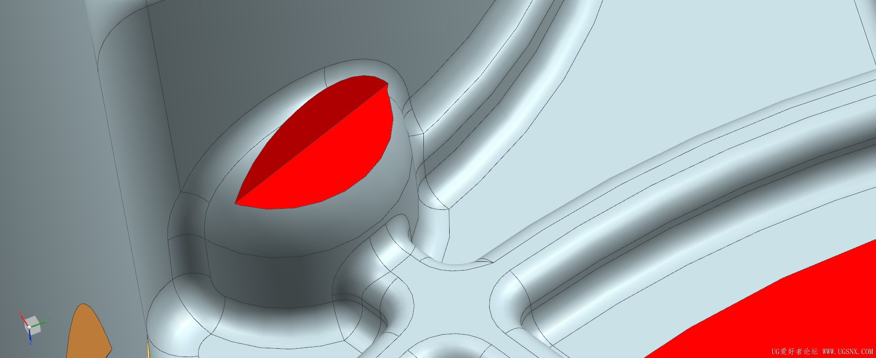

[求助] 加工余量放3mm 使用偏置面警报

相邻偏置 的面有B曲面

拉伸,移动面,加厚,拉出面,都试一下总有一款适合你

 楼主| 发表于 2025-9-11 13:02:48 | 显示全部楼层
谢谢大家的回答,上面的余量放好了,这个要怎么办。

 楼主| 发表于 2025-9-11 13:03:45 | 显示全部楼层
忘记1479 发表于 2025-9-11 12:49
相邻偏置 的面有B曲面
老师,B曲面这个是什么意思

 楼主| 发表于 2025-9-11 13:09:17 | 显示全部楼层
早上问师傅的时候说只能用偏置,原来这么多可以用

发表于 2025-9-11 13:12:39 | 显示全部楼层
同步建模要求很高,你的圆角多,容易报错

发表于 2025-9-11 13:13:58 | 显示全部楼层
你师父是水货

 楼主| 发表于 2025-9-11 13:16:21 | 显示全部楼层
没办法,老板说问师傅只能问师傅了

 楼主| 发表于 2025-9-11 13:18:26 | 显示全部楼层
yinpeng96998 发表于 2025-9-11 13:12
同步建模要求很高,你的圆角多,容易报错
所以要先删除圆角吗 但是有一个删除圆角面就变了,我不知道要怎么弄了。(新评论里面的一张图)

发表于 2025-9-11 15:53:04 | 显示全部楼层
复制一个改图报警说明有不认的地方改掉就行了
