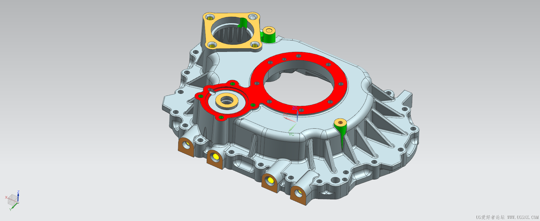

红色部分加工面要放3mm,使用偏置面是警报:多个面不再相交,顶点处的边无法适应。/某个面未正确相交。不知道为什么,求助该如何操作,正确流程应该是什么。

换个命令啊    加厚再求和

拉伸求和不让用吗

曲面里面的命令 加厚

应该是,沉下去的那个台阶干涉了,量下台阶的高和宽,够不够3mm

拉伸求和

发图当上来看看

同步建模-拉出面

换个命令啊    加厚再求和
原来可以用啊 我师傅叫我用偏置 不让加厚

曲面里面的命令 加厚
师傅说不让用加厚
