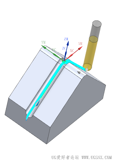

分享一个流道加工方式,使用曲线点驱动。
挂钩模具.rar (576.68 KB, 下载次数: 37)

这种规则的流道我一般这么操作:抽取中心线-拉伸-曲面驱动
