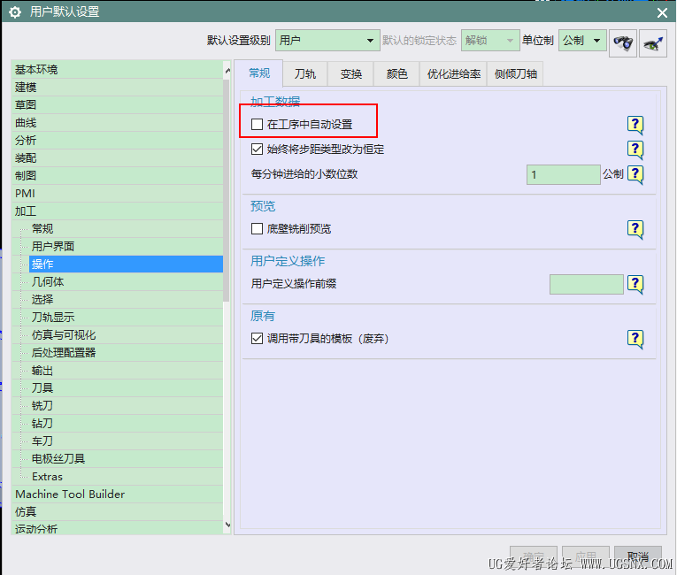

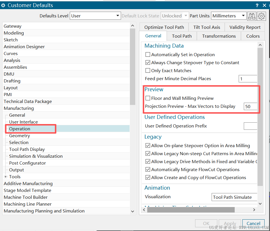

在NX12交流版中一个关于转速进给自动变的讨论中,无意中在网友的回贴图片中发现一个关于底壁铣反应巨慢的问题 ,解决了我好久以来的烦恼,在使用底壁铣的时候一直都是点一个参数就要等好久,改一个参数又等好久,原来这个问题的原因是底壁铣预览,把它这个选项取消后烦恼解除。

打开一看,都关了,你不提我都忘记了。

所有那些警告预览全关掉,快的飞起

那个转速进给乱跳的选项我也不知道的,一直以为8.0以后就那样了,以前用12.0的时候很是恼火,用了2212以后不会变了,原来是默认取消了。
