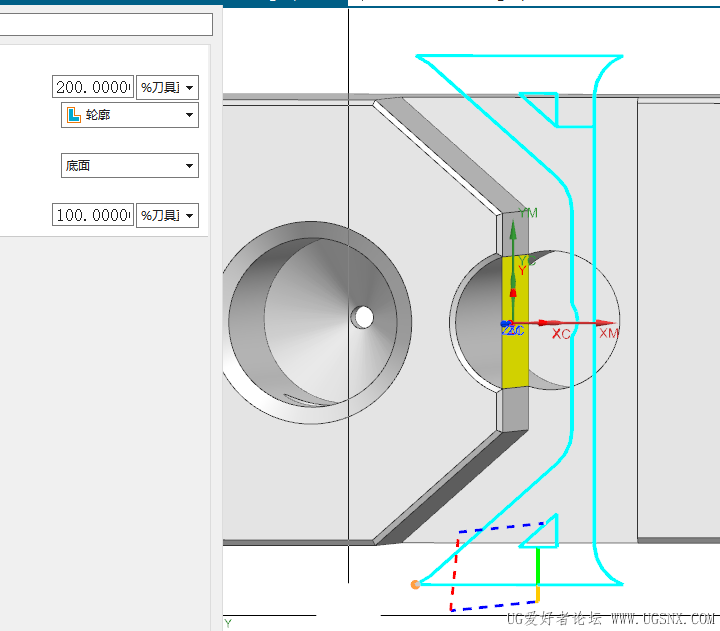

底壁铣这种区域怎么让刀路走直线
跨空区域选的切削
也做了面选择进部件里面了,刀路还是弯曲的
选凸包其他部分又会出现刀路
各位怎么解决这个问题

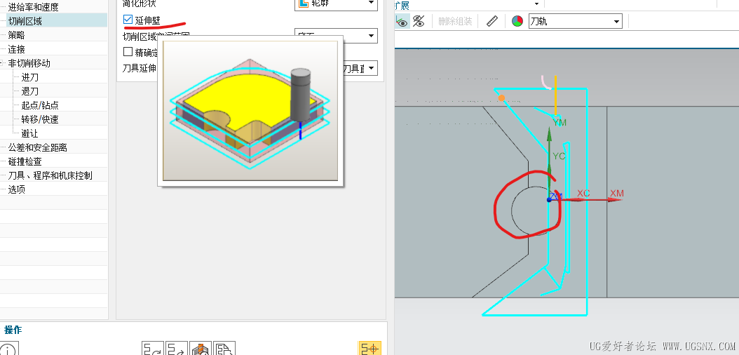

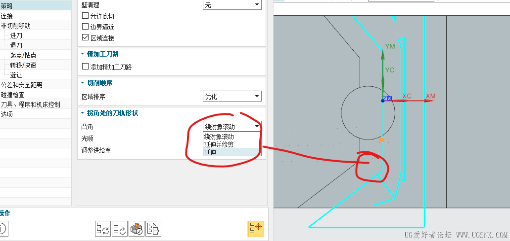

破孔那里直线用图1   2.。。拐角想要直线看图3

应该是拐角延伸的问题。

可以不用自动壁,手动选不要选孔壁 然后选择延伸壁

 楼主| 发表于 2026-9-21 08:28:12 | 显示全部楼层
谢谢,解决了

拐角延伸
