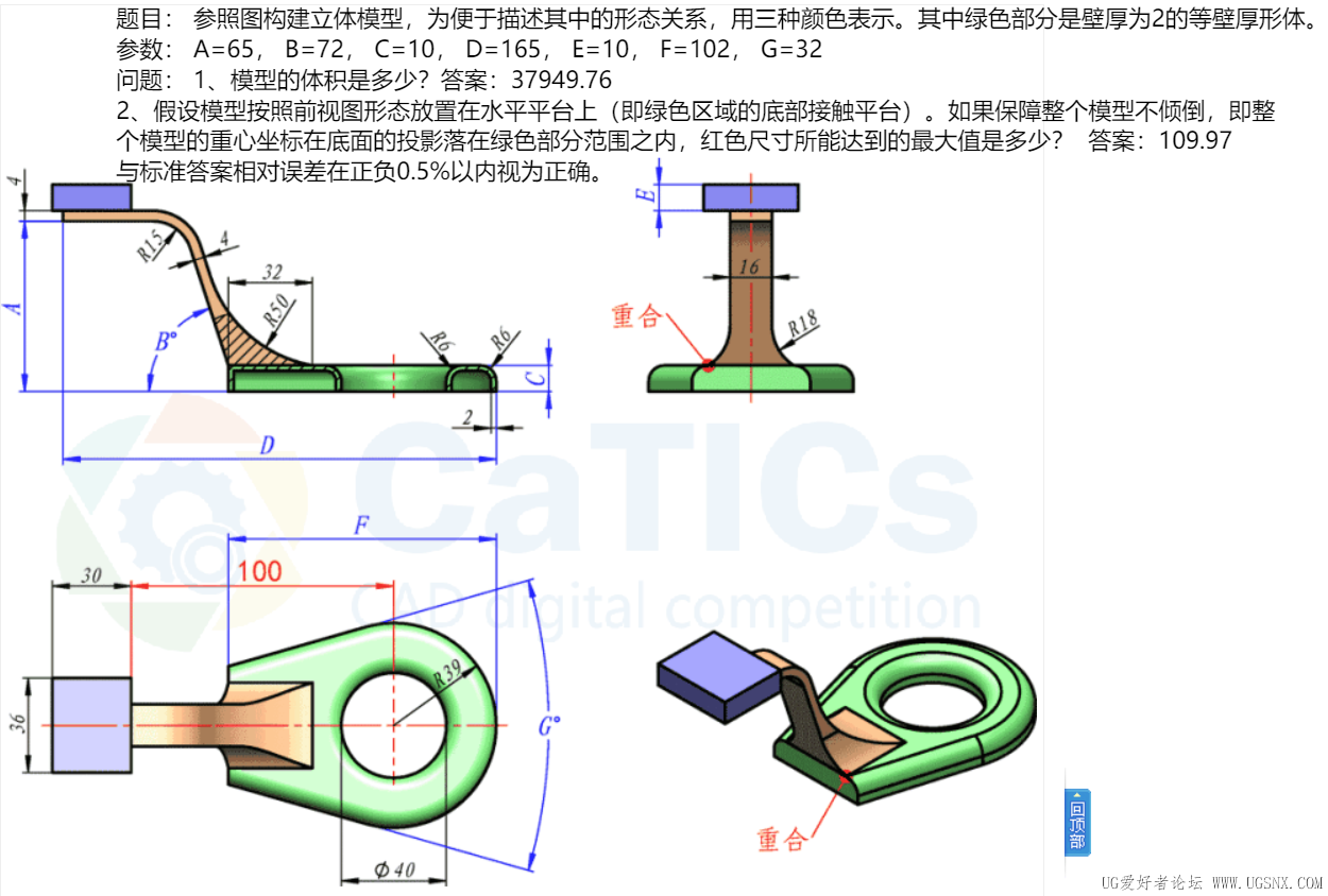

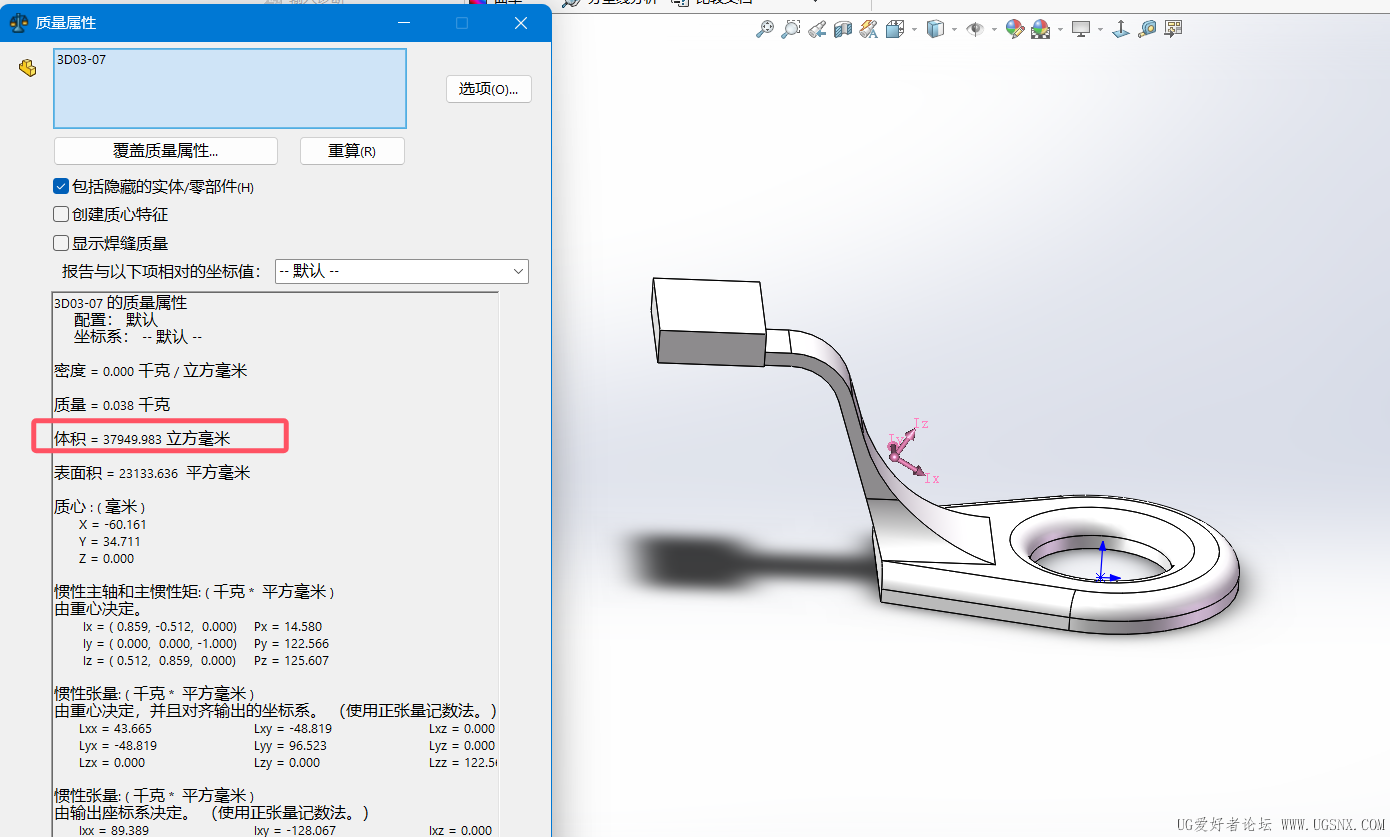

CATICS-3D03-07练习题分享,模型版本为SW2024
模型出来了,第二题不知道怎么算,是利用杠杆原理啥的吗?有会的大佬烦请指教一下
