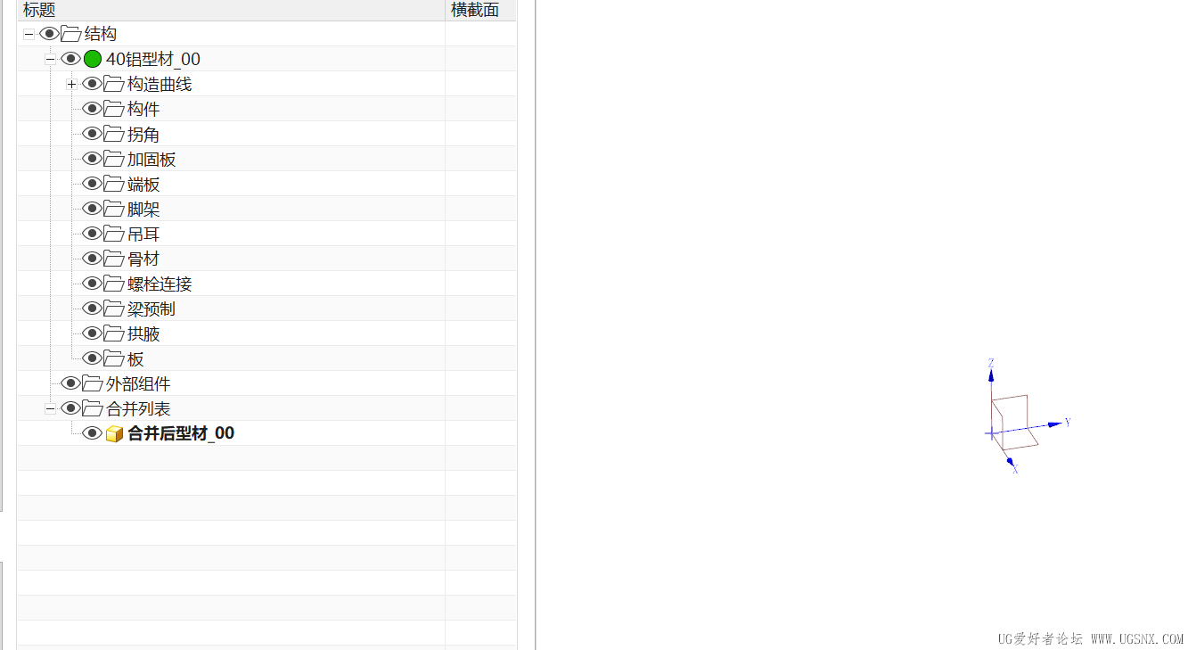

[求助] 求问结构设计模块组件命名

 楼主| 发表于 2025-9-15 09:12:23 | 显示全部楼层
白色治愈之风 发表于 2025-9-13 17:09
同样尺寸规格的生成了三个吗?是在一个结构里面吗?
比如我没合并前有3个长度10个部件,合并后,又按照这3个长度生成3个新的部件,结果就是文件夹内部件又多了

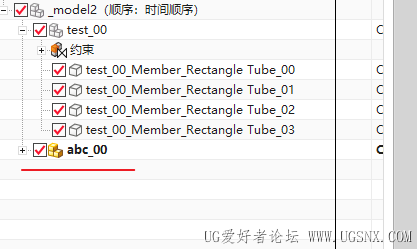

发表于 2025-9-15 09:20:17 | 显示全部楼层
我一般都是把合并后的单独保存一下。这样其他的就可以删了。

 楼主| 发表于 2025-9-15 09:24:12 | 显示全部楼层
貌似不行 删除之前的部件后,会报错然后模型丢失 不知道是我哪里有问题

发表于 2025-9-15 09:37:06 | 显示全部楼层
22.png 23.png 24.png 第二张图只保留第一个和第二个,其他的删除了。第三张图,打卡abc_00.prt,之后没有问题,结构还在。这个模块单独设置了合并结构这样一个功能,而不是像装配模块那样,标准件加载的时候自动合并同样的,估计就是不能在生成的时候自己合并同类。

 楼主| 发表于 2025-9-15 09:57:54 | 显示全部楼层
白色治愈之风 发表于 2025-9-15 09:37
第二张图只保留第一个和第二个,其他的删除了。第三张图,打卡abc_00.prt,之后没有问题,结构还在。这个模 ...
你看下不行,删除后合并后的更新一点就模型丢失了,文件内以合并后开头的部件也被删除了

发表于 2025-9-15 10:14:18 | 显示全部楼层
你直接打开合并型材,不要打开之前的文件

发表于 2025-9-15 10:15:02 | 显示全部楼层
打开子装配,

 楼主| 发表于 2025-9-15 10:34:46 | 显示全部楼层
我知道了 要先保存这个合并后的部件才行 现在可以了,但是也不好,后期改图就不方便了
